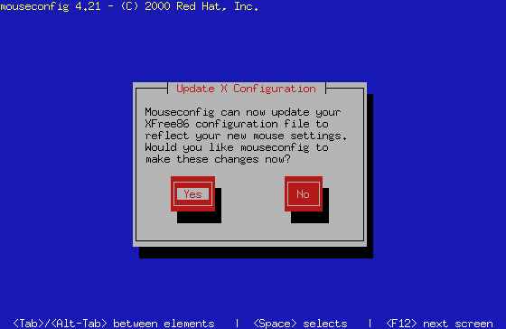

  1. 首先要設定的是 mouse﹐如果當初您在安裝的時候已經設定好了的話﹐應該就無需擔心了。假如您當初真的陽春到連滑鼠都沒裝﹐要是知道您的滑鼠類型和接到哪個連接埠口的話﹐也可以打輸入 mouseconfig 來設定﹕
    注意﹕在我的 RH7.1 上的實作測試中﹐跑完這個﹐似乎會讓後面的 Xconfigurator 程式不能順利執行﹐必須要手工的修改 /etc/sysconfig/mouse 檔案﹐將 ‘DEVICE=/dev/mouse’ 這行設定刪除掉才行。如果您碰到的問題和我一樣﹐那就要留意了。

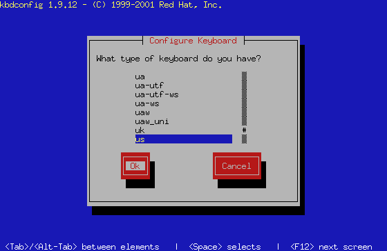

  2. 再來﹐是關於 keyboard 的設定。不過﹐這機會不大吧﹖但假如您覺得真有這個必要﹐那就試試執行 kbdconfig 命令吧﹕
    不過﹐我相信您能選擇的修改非常有限啦。

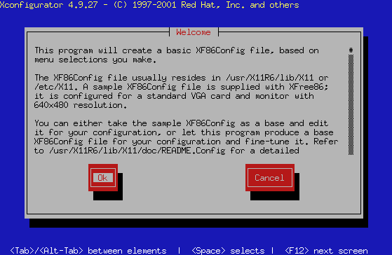

  4. 您看到的第一畫面將是“Welcome”說明﹕
    這個不用管它﹐直接 Enter 就好。

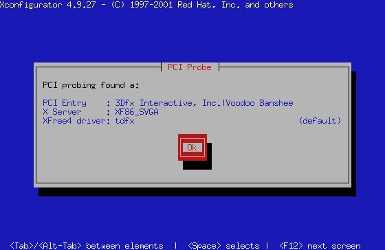

  5. 接著﹐就是“PCI Probe”畫面﹕
    如果您的顯示卡晶片組能夠被系統偵測到的話﹐在這裡您就看得到了。否則的話﹐恐怕要花的力氣就更多了。無論如何﹐您都要按‘OK’的了。

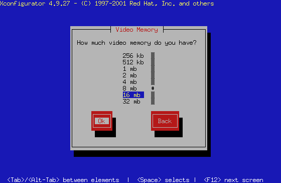

  7. 好了﹐當您完成熒幕的設定之後﹐系統會嘗試偵測您的顯示卡記憶體數量﹕
    如果在‘Video Memory’畫面裡面找到的顯示卡記憶體數量和實際不符的話﹐您可以自行選擇。不過﹐在我以前的一些測試中﹐曾碰到過 4MB 最多只能使用到2MB 的情形。假如您不確定是否可以接受您的實際設定﹐建議先從低數量開始往上調整。

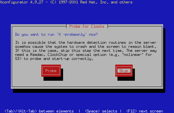

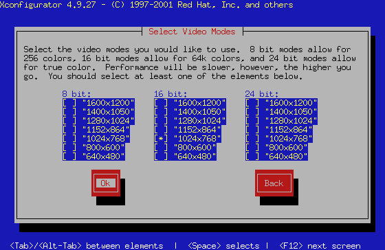

  9. 接著在‘Probe for clocks’畫面裡面﹐可以選擇‘Probe’來讓系統自動對熒幕的解析度和色深進行偵測。不過﹐在我的經驗裡﹐選擇‘Skip’更保險﹕
    這樣您可以確切的設定自己需要的解析度和色深﹕

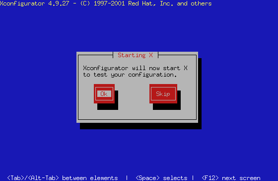

    接下來﹐系統會嘗試對您的設定進行測試﹐我也建議您如此。當然﹐如果您實在太有信心了﹐可以選擇‘Skip’﹕
  10. 假如一切順利﹐接下來的畫面會出現十秒(因為擷取不到該畫面﹐所以這裡欠奉了)。如果您能清晰的看到文字﹐以及文字在畫面的正中央且與您所選擇的解析度一致﹐那您可以放心的選擇‘Yes’。如果您超過十秒還沒動作﹐就當您看不到文字了﹐那樣系統就會告訴您‘Error’﹐您可以‘Back’回去重新設定﹐也可以選擇‘Quit’退出。

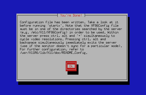

  12. 最後﹐當一切設定妥當之後﹐就可以結束並離開 Xconfigurator 程式了﹕
Okay﹐假如一切妥當的話﹐只要您輸入:
startx
然後﹐就可以看到美麗的 X Window 啦﹗如果您很不幸在 X Window 裡面卡住了﹐可以在任何時候嘗試按﹕
Ctrl + Alt + Backspace
好了﹐如果您夠幸運進入 X window﹐真要恭喜您了﹗別看我在這裡例子裡面選這按那的好像一點都不難﹐但事實上﹐當初要找出選擇什麼﹐按哪個鍵卻花費了不少時間呢﹗如果您發現您的 X Window 老設定不來﹐別喪氣﹐好多人都不能一次搞定呢。關於 X 系統的設定﹐一直都是 Linux 的一個難題﹐卻也沒有什麼捷徑﹐只能靠多嘗試了。

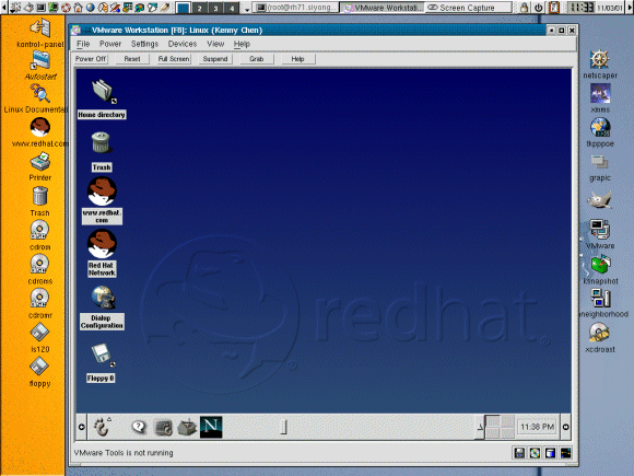

Tips﹕假如您有裝過 vmware (這裡不說怎麼裝了)﹐或許會碰到 X 的問題。您可以參考如下步驟解決﹕
  • 請到 vmware 網站下載 vmware_drv.o (或從本站 下載 )﹐並存到磁碟片上。
  • 進入 vmware 的虛擬主機後﹐將當案複製到如下位址﹕
    cp /mnt/floppy/vmware_drv.o /usr/X11R6/lib/modules/drivers
  • 修改 /etc/X11/XF86Config-4 檔案﹕
    # 為 vmware 定義一個 device ﹕
    Section "Device"
            Identifier "VMware SVGA"
            Driver "vmware"
            BusID "PCI:0:15:0"
    EndSection
    # 將 Screen 裡的 Device 改為 vmware﹕
    Section "Screen"
            Identifier "Screen0"
           # Device "Voodoo Banshee (generic)"
            Device "VMware SVGA"
            Monitor "CustomConfiguration"
            DefaultDepth 16
            Subsection "Display"
                    Depth 16
                    Modes "800x600"
            EndSubSection
    EndSection

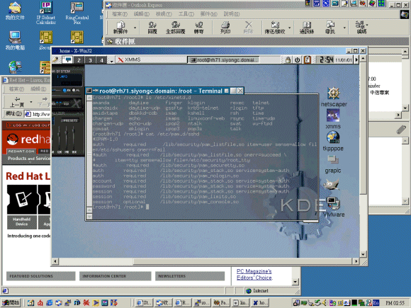

  • 這樣就可以進入 vmware 的 X 世界了﹗註﹕這些修改不要錯誤的在真實主機上面設定哦。
    不過﹐我發現如果重新啟動 vmware 的話﹐要先跑一次 Xconfigurator﹐再修改 XF86Config-4 才行﹐我不知道是什麼原因﹐但我會將這個檔備份起來﹐然後 copy 回去就好。

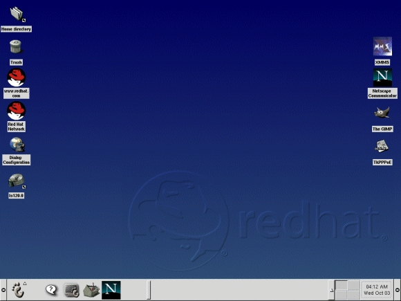

    選擇 Window Manager
    至此﹐只要我們輸入 startx 就可以進入 X Window 了。同時﹐我們也知道有好幾種 X Server 可以在 Linux 裡面跑﹐相對而言﹐我們當然也有各種不同的 X Client 可以使用。在 X 系統的 client 端通常稱為 Windows Manager。RedHat 7.1 的預設 Windows Manage 會是 KDE2 (K Desktop Environment)。然而事實上﹐您除了 KDE 之外﹐還有許多 WM 可以選擇﹐例如 Gnome、AfterStep、Fvwm95 等等﹕

    到這裡﹐相信大家已經知道什麼是 X server 什麼是 X Client 了﹐也假設您已經選擇好自己喜歡的 Window Manager。當您進入 X Window 之後﹐其操作界面都差不多﹐用慣了 Windows 的朋友﹐應該不會難適應的。因為我個人很少用 X ﹐ 所以我這裡就不介紹 X Window 的具體設定了。
    如果要結束 X Window﹐只要從左下方的按鍵開始選擇 Logout 就可以回到文字界面﹐也可以在任何時候按 Ctrl + Alt + Backspace 終止整個 X window 進程(這在 X 有問題的時候非常好用)。假如您已經在 X Window 裡面的話﹐您也可以隨時切換到文字界面去哦。因為 Linux 是真正的多人多工系統﹐在同一時間裡面﹐他允許您透過多個界面登陸系統。我們通常稱這樣的操作界面為 console。您只要按著 Ctrl + Alt + F# 就可以隨意切換您的 console ﹐其中的 F# 在 RedHat 上面通常是 F1 - F6 之間﹐而 F7 則保留給 X 顯示使用(唯一的)﹐它必須建立在 F1-F6 其中任何一個 console 上面。也就是說﹐在任何時候﹐您都可以在 F1 到 F6 之間切換 console﹐但同一時間內﹐只能從其中的一個 F# 進入 F7 。假如 F7 目前已經被其它 F# 聯係在一起﹐那您必須等當前的 X window 結束之後才能使用﹐先搶先贏就是了。
    要從一個 console 進入 X window﹐直接輸入 startx 就可以了﹐然後當前的界面會自動切換到 F7 去。當您從 X window 退出的時候﹐則自動回到原來的 console 界面去。不過﹐在任何時候﹐您都可以按 Ctrl + Alt + F# 進行 console 切換啦。

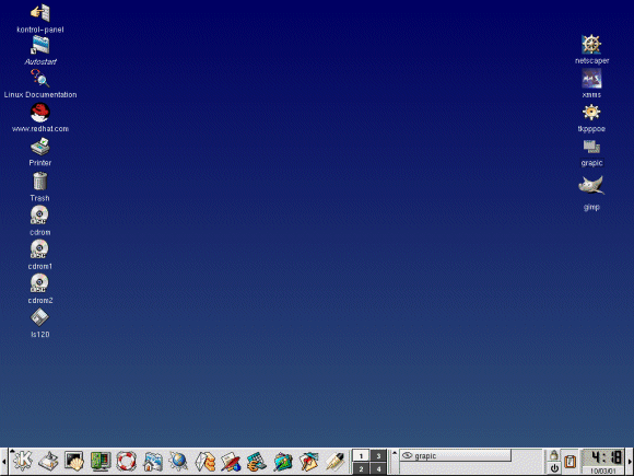

    現在﹐先讓我們進入任何一個 Window Manager﹐比方說 KDE 好了﹐您會發現在底下的工具欄中間部份﹐分別有著 1、2、3、4 這四個圖標﹕
    他們都是 X 裡面的 Desktop 號碼﹐預設上您是在第一個 Desktop 上面﹐所以數字 1 是反亮的。現在﹐請您按工具欄左邊第三個按鈕﹕
    這樣會開出一個 terminal 視窗﹐也就在 KDE 裡面的 konsole。這時候請您按 Desktop 上的數字 3﹐您會發現剛纔開啟的 konsole 不見了﹗哈哈﹐事實上﹐並不是不見了﹐而是您跑到另外一個 Desktop 中的緣故。如果您再仔細的回去看 Desktop 1 的圖標﹐您會隱約看到剛纔打開的視窗位置﹕
    當您再點回 Desktop 1 ﹐您就發現原來的 konsole 還在那裡啦~~~ ^_^ 如果您想將一個視窗顯示在所有的 Desktop 上面﹐您可以將視窗左上角的標題欄中第二個圖標按下﹐也就是那個長得像一個圖釘模樣的﹕。
    然後﹐您再仔細看看底下工具欄中的 Desktop 圖標﹐這個視窗會出現在所有的號碼上﹔如果再按一些那個圖釘圖標將之復原﹐那麼視窗只顯示在原本的 Desktop 中。

    再來﹐將您的操作轉移到 192.168.100.24 那台機器上﹐然後退出 X window﹐但保持著 "xhost +" 的狀態。然後執行﹕
    X -query 192.168.100.23
    請問您發現什麼﹖如果一切順利﹐您是在 192.168.100.24 這個 X client 連上了 192.168.100.23 的 X server﹗這情形就像 telnet 一樣﹕您的熒幕、鍵盤、滑鼠在 client 這邊﹐然而您所登錄的系統卻在 server 那邊。呵呵~~~ 這樣玩法﹐甚至可以跨平臺的﹐也就是說﹐如果您設定得宜﹐甚至可以在 Microsfot Windows 上面跑 X client ﹗如果您有興趣﹐可以抓 x-win 這個程式回來安裝(到網路上找 x-win511.exe )﹐以及 dm_x511a.zip 這支 patch 回來一起安裝在 Windows 的機器上﹐那就可以讓您連進 Linux 的 X Server 上了﹕
    更甚者﹐如果您架設有 Microsoft 的 Terminal Server﹐也同樣可以在 Linux 上面跑 Terminal Server 的 Client 哦﹗嗯﹐具體的設定我就不知道了﹐但可以告訴您我的確看過成功的例子。或者﹐您可以到網路上搜索一下 VNC 和 RDP 的文件。

    到這裡﹐您或許會問我﹕上面那些 X window 的圖片是怎麼抓下來的啊﹖
    好吧﹐好人做到底﹐下面就教您一個在 X window 裡面抓圖的法門﹕
    1) 以 root 身份修改 script (我暫時取名為 grapic)﹕
    #!/bin/bash
    ID=`xwininfo | grep 'Window id' | awk '{print $4}'`
    HDIR=$HOME/pics/
    NOW=`date +%s`
    OUTFILE=$HDIR$NOW.tif
    if [ -z $ID ]; then
    echo "$0: Error: Can not get window id."
    exit 1
    fi
    if [ ! -d $HDIR ]; then
    echo "Make directory, $HDIR, for picture saving."
    mkdir $HDIR
    if [ ! "$?" = "0" ]; then
    exit 2
    fi
    fi
    xwd -frame -id $ID -out $OUTFILE
    echo "Window capture is saved as $OUTFILE."
    exit 0
    2) 將 script 存於 /usr/bin 裡面﹐並加上執行權限﹕
    cp grapic /usr/bin
    chmod +x /usr/bin/grapic
    3) 回到普通用戶身份並進入 X window﹐(我這裡用 KDE2)﹐然後開一個 terminal﹐並輸入 grapic ﹐選擇一個視窗(可以是 termial 自己)﹐確定沒有任何錯誤信息﹐並能在 ~pics/ 目錄裡找到抓下來的圖檔。
    4) 然後在 desktop 上按右鍵﹐並選擇﹕'Create New' --> 'Link To Application ...'
    5) 在 'General' 裡面﹐將程式名稱改為 grapic﹐同時為自己選一個喜歡的 icon。
    6) 在 'Execute' 裡面的 'Command' 欄位填上﹕ /usr/bin/grapic 。
    7) 按 OK 完成(不必修改其它)。
    8) 將 Desktop 上面的 grapic 圖標擺好﹐點選它就能使用了﹗
    9) 如果要抓最大視窗(或任何當前視窗)﹐那可以按 KDE 工具列的最左邊的“OK”開始﹐然後選擇 'Run Command...' ﹐ 輸入 grapic 即可。
    這樣﹐您只要用 X window 裡面的 Gimp 就可以打開 ~/pics 裡面的圖檔進行編輯了。不過﹐我發現用上面方法抓到的視窗﹐會沒有邊框﹐抱歉﹐我不知道為什麼。假如您已經習慣使用 Gimp 的話﹐其實它本身就具備 Screen Shot 功能讓您抓取 X window 或整個 Desktop 的畫面﹐您點選 File 然後 Acquire 就可以找到。

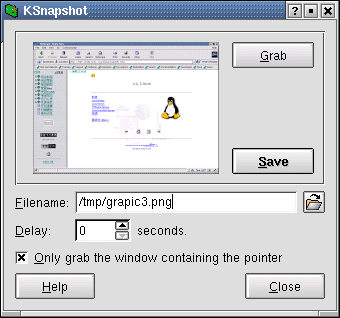

    如果您用 KDE 的話﹐它本身也帶有一隻抓圖程式 KSnapshot ﹐您可以從 Start --> Graphics 找到它。不過﹐最方便還是幫它建立一個快捷鍵﹐步驟如下﹕
  • Start --> Configure Panel --> Menu Editor...
  • Graphics --> Screen Capture
  • Advanced --> Change
  • Custom Key --> 點選 Alt --> 點右邊的那個“空白圖標”--> 從鍵盤上按 PrintScreen 鍵
  • OK --> Apply
  • 完成
  • 日後﹐當您要抓當前視窗的時候﹐只要按著 Alt + PrintScreen 兩個鍵﹐就會彈出 KSnapshot 的視窗﹐然後按一下 Grab 按鈕﹐再點選當前視窗就可以抓下來﹐然後輸入路徑﹐並按 Save 按鈕就能將圖片以 png 格式存取起來了。非常方便哦﹗
