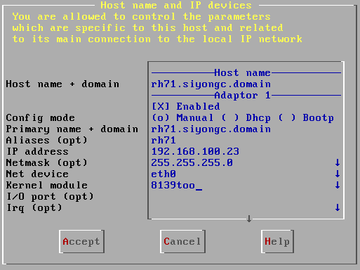

當您將網路卡設定好之後﹐接下來是將 Linux 連上網路去。而網路上這麼多機器﹐要區別它們﹐在 TCP/IP 網路中必須以各自唯一的 IP 位址為依據。不過﹐對我們人類來說﹐要記 IP 數字通常都比較困難﹐所以﹐最好為每台機器起一個名字。取名沒什麼特別規則﹐總之容易記得和不重複就是了。
我們在“網路基礎中”討論 DNS 的時候知道﹐每一個連上 Internet 的網路﹐都有著各自的 domain 名字。即使您沒有正式向 InteNIC 註冊﹐也應該為自己的 domain 起一個名字。如果您已註冊有合法的 domain 了﹐也最好和內部網路的 domain 名稱分開。如沒特別理由﹐儘量使用一個最不會在 internet 出現的名字﹐這樣就最大程度避免了 domain 名字衝突了。(請儘量避免用什麼 xxxx.xxxx.com 等名字﹐因為那樣可能會和真正註冊了的 domain 衝突。)
在這個例子中﹐我用自己的名字拼音來做 domain name﹕siyongc.domain。相信 internet 上面應該不至於用我的名字做 domain 吧﹖所以﹐我將我的機器命名為﹕rh71.siyongc.domain 。
Tips﹕您也可以用 localdomain 來做 domain 命名﹐系統預設上的 localhost 就是從屬於這個 domain 之下。名稱選用方法有很多啦﹐只要不和別人衝突就行。
至於主機名稱﹐特別那些與 Internet 連接的主機﹐按一般的慣例﹐我們都採用一些‘與系統無關’的名稱。上面使用的名稱(如 rh71) 說實在不是很合乎要求﹐取而代之的﹐您可以開一個動物園或植物園﹐用動物名稱(例如 lion、monkey 之類) 或水果名稱(例如 apple、banana 之類) 來命名機器。這樣的好處是﹕首先﹐別人不容易從機器名稱上得知您的系統類別(有經驗的駭客還是有辦法的)﹔其次﹐在 DNS 設計上(日後我們會談到 DNS 設定)較為靈活﹐只要用 CNAME 將常用的 server (如 www、mail 等) 對應到不同的機器名稱上就可以了﹐萬一機器掛了或要進行更換﹐修改起來容易得多。
如果您在安裝的時候﹐有選擇網路功能﹐那時候應該已經設定好了。只要您使用 hostname 命令(不帶任何參數)就可以看到當前的機器名稱。您也可以隨時用這個命令來改變機器名稱﹕
hostname rh71.siyongc.domain
我們在 system 系列中的第二章“開機與關機”文章中已經知道﹐系統在開機的時候會嘗試設定主機名稱。如果您用 hostname 命令修改了主機名稱﹐而沒有修改開機設定﹐那下次開機還是用回原來的名稱。在 RedHat 系統裡面﹐您的主機名稱設定定義在 /etc/sysconfig/network 這個檔案的 HOSTNAME 變數中。如果您要變更您的主機名稱﹐可以用文書編輯器直接修改這些檔案。只有這樣﹐下次開機才能抓到正確的機器名稱。除此之外﹐您還要修改 /etc/HOSTNAME 這個檔案﹐把新的主機名稱寫到裡面就可以了﹕
hostname > /etc/HOSTNAME
前面說過﹐hostname 是給我們人類記憶的﹐機器本身使用的還是 IP 數字。為此﹐當我們修改了機器名稱之後﹐您還必須修改另外一個檔案﹕/etc/hosts 。在這個檔案裡面﹐您要確定兩個機器名稱必須指定正確﹕
  • 一個名稱是﹕localhost ﹐它對應的 IP 一定是 127.0.0.1。這是一個“本機環迴位址( loop back address)”﹐就算您的機器不安裝網路卡﹐這個名字是一定要有的﹔
  • 另外一個就是剛才您修改的﹐要和您分配給這台機器的 IP 對應著﹐如果在其它機器上的 hosts 檔中有您這台機器名稱的設定﹐也必須更新過來。

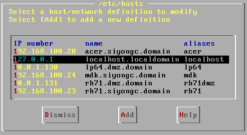

在我的機器上﹐/etc/hosts看上去是這樣的﹕
# local machine names
127.0.0.1       localhost.localdomain   localhost
192.168.100.23  rh71.siyongc.domain     rh71
10.0.1.131      rh71.dmz.domain         rh71dmz
# other machine names
192.168.100.20  acer.siyongc.domain     acer
192.168.100.24  mdk.siyongc.domain      mdk
10.0.1.130      lp64.dmz.domain         lp64dmz
每一行句子的欄位分別是﹕IP 位址、主機名稱、主機別名(可以多個﹐用空白鍵分隔)。這裡除了 localhost、rh71 和 rh71dmz 是本機名稱之外﹐其他都是在網路上別的機器﹐或是一些虛擬主機對應。

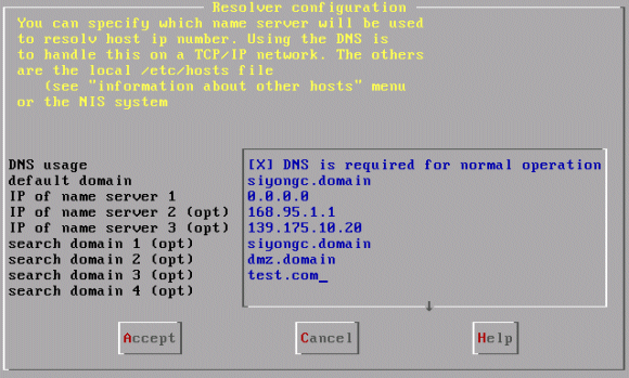

不過﹐光完成上面這些設定還不足夠﹐如果您知道網路上已架設有 DNS 伺服器﹐或是會使用 Internet 上的資源﹐那您還要修改 /etc/resolv.conf 這個檔案﹐將 DNS 主機 IP 加進去﹐如﹕
nameserver	0.0.0.0
nameserver	168.95.1.1
nameserver	139.175.10.20
domain	siyongc.domain
search	siyongc.domain dmz.domain test.com
先讓我們解讀上面這個檔案吧。
這個 resolv.conf 檔案主要用來設定 dns client 端上所使用的 DNS server ﹐您最多可以設定三個 namesever 。然後機器會按順序查詢第一台 nameserver﹐如果得不到回應﹐則轉向下一台﹐如果有回應就不使用後面的 nameserver 了。所以﹐並不是這裡設定多幾台 nameserver 就可以幫您加快 DNS 的查詢﹐而僅是做備份用途而已﹐而且其設定順序也非常講究。一般而言﹐在 Internet 環境中﹐您可以使用任何一台正常工作的 DNS 來幫您進行名稱解釋服務﹐但我們通常會以最距離最近的 nameserver 為優先。假如您的機器本身就是一台 DNS server﹐那您可以用 0.0.0.0 來表示﹐當然您也可以用系統本身的 IP﹐但如果您有多個 IP 位址的時候﹐我會建議您用 0.0.0.0 或 127.0.0.1 。
然後是 domain 的設定﹐這沒什麼特殊用途﹐只是指定了系統本身所在的 domain 而已。可設也可以不設。
最後關於 search 設定﹐這也是可設可不設的﹐在這裡您可以用空白鍵分隔設定多個 domain name 。它的作用是﹕當系統在查詢一個名稱的時候﹐假如該名稱不是一個完整的 DN 名稱﹐則會將 search 指定的 domain 依次附加在主機名稱後面。按上面的設定﹐當您所查詢的名稱是 myhost 的時候﹐然後系統會依次查詢 myhost.siyongc.domain、myhost.dmz.domain myhost.test.com 。在這個查詢過程中﹐一旦查詢到結果之後﹐將不再往下繼續 search﹔但如果所有 search 都沒有結果﹐則告訴您查詢失敗。

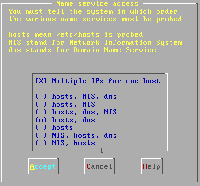

問得好﹗要回答這個問題﹐您首先要檢查 /etc/host.conf 這個檔案﹐其內容或許如下﹕
order hosts,bind
multi on
這個檔案的第一句﹐是告訴系統在進行名稱解釋的時候所使用的方法﹐以及使用順序。這裡的 hosts 就是告訴系統首先查詢 /etc/hosts 檔﹐如果沒有結果﹐則轉向 bind﹐也就是 DNS 服務的意思啦。除了這兩個方法之外﹐您還可以透過 nis 來查詢﹐這個我們日後談到 NIS 服務的時候就知道了﹐現在不必擔心。
如果您在這個檔中﹐將 multi 設定為 on 的話﹐則允許一台主機使用多個 IP 位址﹐但只對 /etc/hosts 有效。
除了上面兩個主要的設定外﹐您還可以在這個檔裡面設定﹕
  • alert﹕如果設定為 on 的時候﹐會將任何試圖騙取 IP 的動作透過 syslog 進行記錄。
  • nospoof﹕如果設定為 on 的時候﹐會對名稱進行反查詢﹐以確定名稱的正確性。
  • trim﹕可以指定一個預設 domain name﹐然後讓您在 /etc/hosts 檔裡面只設定主機名稱就可以了。
除了上述這個 host.conf 檔之外﹐您還必須留意 /etc/nsswitch.conf 這個檔案。它主要用來提供給系統函式程式所使用的名稱服務換置﹐裡面的設定有很多﹐其中會有這樣一行﹕
hosts:      files nisplus dns
這同樣是用來設定主機名稱的查詢順序用的﹐但它的設定更為複雜﹐您可以 man nsswitch.conf 來慢慢參考。

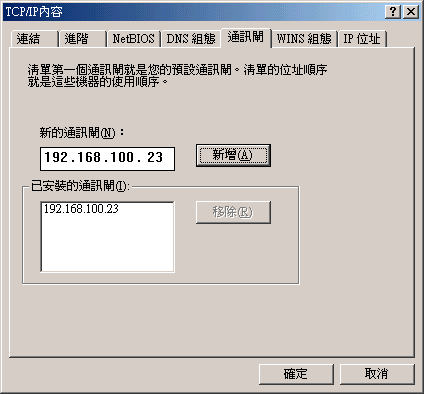

當然﹐如果我將 windows 的 default gw 設定為 192.168.100.23 也同樣可以的﹕控制台 --> 網路 --> TCP/IP --(您的網路卡型號) --> 內容 --> 通訊閘 ﹕

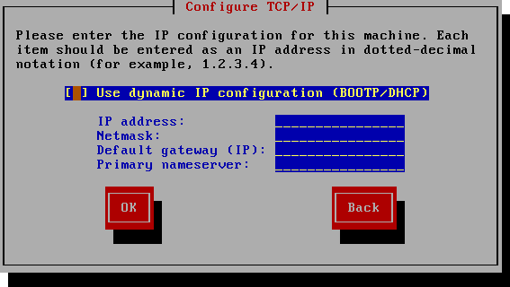

netconfig
如果在安裝 Linux 的時候﹐是選擇 text 模式的話﹐應該碰到過這個畫面﹕
不過﹐這個工具比較簡單﹐主要用來設定界面的。如要功能多一些的﹐就看接下來的工具了。

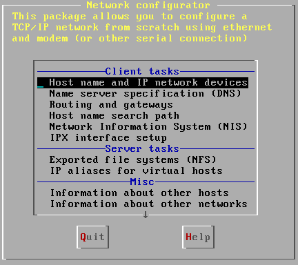

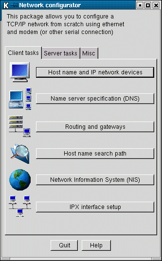

netconf
基本上﹐關於網路相關的設定﹐都可以用這個工具來搞定﹕
如有時間﹐可以瀏覽一下其中的各個項目﹐看看裡面有哪些設定﹖目前來說﹐某些項目我們還沒接觸過﹐例如 NIS 和 NFS 等﹐您暫時不用理會。下面﹐我挑其中一些常用到的項目說明一下﹕
首先﹐我們可以用‘Host name and IP network devices’來搞定基本的網路設定。事實上﹐這個工具就是幫您設定 /etc/sysconfig/network 和 /etc/sysconfig/network-scripts/ifcfg-eth* ﹐以及 /etc/modules.conf 這些檔案的啦﹕
接下來﹐我們可以用 ‘Name server specification (DNS)’來設定 DNS client ﹐也就是 /etc/resolv.conf 這個檔案的內容﹕

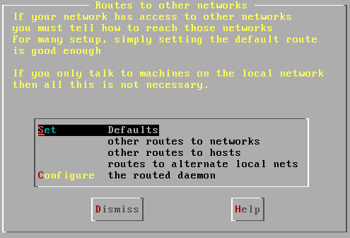

關於路由方面的設定﹐則可使用‘ Routing and gateways’。如果您不知道如何修改 /etc/sysconfig/network 和 /etc/sysconfig/static-routes 中的路由﹐那就用這個工具吧﹕
還記得前面提到的 /etc/host.conf 檔案嗎﹖就是這個‘Host name search path’工具要設定的了﹕
接下來的幾項﹐因為還沒用到﹐這裡略過﹐直接跳到‘Information about other hosts ’工具看看吧。事實上﹐換了是我的話﹐會直接修改 /etc/hosts 檔啦﹕

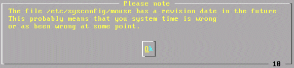

當您完成各項設定之後﹐跳到 ‘Quit’離開即可。不過﹐在剛開始跑這個工具的時候﹐都常會碰到類似下面這樣的錯誤信息﹕
我也不大清楚問題產生的原因是什麼﹖不過﹐我都用 touch 命令來解決﹐也就是將提示所列的檔案更新一下時間就可以了。

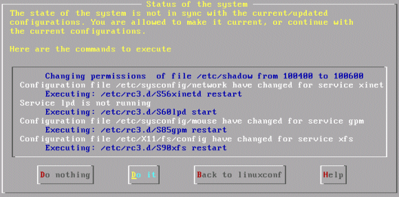

到最後﹐在您真正退出 netconf 工具之前﹐它會把將要執行的動作整理出來﹐並問您是否要執行。如果您認為可以﹐那就選擇‘Do it’﹐否則選擇‘Do nothing’或其它﹕

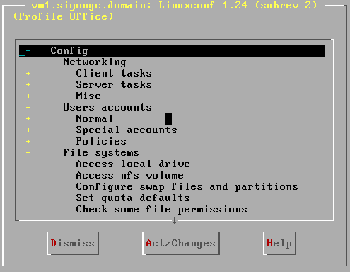

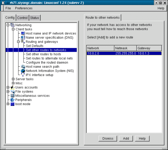

linuxconf
哦﹐這個工具來頭可大了﹐幾乎在 Linux 上的所有設定都能搞定﹗不信自己玩玩看﹐我這裡就不介紹了。不是我不想說﹐而是我真的很少用它。﹕
而且﹐它也有 X 版本哦﹕
這個工具被認為是 Linux 未來的最完整的設定工具﹐開發者們的目標就是提供一個統一的設定界面﹐讓 Linux 管理員簡化煩瑣的設定事項。前面介紹的 netconf 命令﹐事實上也是包含在 linuxconf 工具中的﹐如果您的系統還沒安裝 linuxconf﹐那就找 RH7.1 的第二片光碟來安裝吧。
不過﹐在使用工具之前﹐我強烈建議您先備份好自己的設定檔﹐然後完成設定之後一定要反復測試﹐以確定設定能符合自己的要求。並且﹐您最好能具備手工設定的能力﹐必須能用自己的眼睛來判斷工具設定出來的設定檔是合格﹐而不流於自作主張或畫蛇添足。
