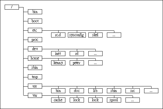

在 Linux 裡面﹐檔案系統都從一個稱為 root (寫作 / ) 的根目錄開始﹐離開了這個 / 一切免談就是了。在 / 下面是一些檔案子目錄﹐而子目錄下面也有其自己的檔案和子目錄﹐再下面的子目錄也一樣。整個檔案結構就像樹狀一樣﹕一切從根開始﹐然後分幹、分枝、分杈、分頁、... ﹐這樣一直延伸出去。我們稱這樣的結構為層階(hierarchy)式結構。一般的 Linux 檔案系統﹐其層階結構如下﹕
各目錄的名稱和安排﹐當然是有一定標準的﹐其功能主要如下﹕
目錄名稱 存放檔案類型
/boot 系統開機核心所需檔案
/etc 系統設定檔案
/home 使用者家目錄所在
/dev 設備檔案
/lib 函式庫檔案
/bin 一般執行檔﹐系統管理員需要
/sbin 系統執行檔﹐系統管理員需要
/usr/bin 一般執行檔﹐普通用戶需要
/usr/sbin 系統執行檔﹐普通用戶需要
/tmp 臨時檔存放目錄
/var 系統資訊/設定檔
總而言之﹐檔案系統所使用到的任何東西都以‘檔案’的形式出現﹐包括目錄本身也是一個特殊的檔案。就連所有的硬體設備﹐也必須在檔案系統上面有相對的檔案﹐比方說﹐/dev/fd0 就是系統的第一個軟碟機﹐諸如此類﹐應該找到許多例子。

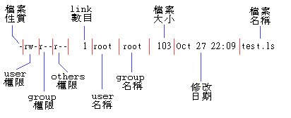

ls -l
這時後﹐您會看到這樣的結果﹕
-rw-r--r--   1 root  root   103 Oct 27 22:09 test.ls
-rw-r--r--   1 root  root   103 Oct 27 22:37 test.ls.copy
lrwxrwxrwx   1 root  root     7 Oct 27 22:37 test.ls.ln -> test.ls
drwxr-xr-x   2 root  root   024 Oct 27 22:37 test1-1
這裡﹐我們得到的信息明顯多了許多。首先讓我們看看第一列的意思﹕在句子開頭共有10 字母空位可提供檔案的一些屬性信息。第一個如果是‘-’的話﹐表示這是一個常規檔案﹐如果是‘d’的話表示這是一個目錄﹐如果是‘l’的話﹐表示這是一個 link﹔接著其後的 9 個字母﹐分為三組﹕分別是分配給‘user (擁有者)’、‘group (群組)’、和‘others (其他使用者)’這三個不同使用者群的權限﹔而其中每一組使用者可以擁有這些權限﹕‘r’表示 readable (可讀)、‘w’表示 writable (可寫)、和‘x’表示 executable (可執行)。
跟著是一個數字﹐是關於這個檔案的 hard link 數目。目前為 1 ﹐也就是說它只有一個 hard link 而已﹐也就是最後一個。如果這個檔案被刪除掉﹐那麼它所佔據的磁碟空間就會釋放出來。
接下來我們看到 root root 這兩列﹐分別表示‘user’和‘group’是誰。user 會是系統的其中一個使用者﹐通常是建立這個檔案的使用者﹐而 group 則是該 user 所屬的群組。通常﹐一個 group 可以包括好些 user 在內﹐同時﹐一個 user 也可以從屬於好幾個 group 之中。無論是 user 或 group﹐都必須由系統管理員來建立或刪除。
至於再後面數列﹐是檔案的一些資料﹕大小和修改日期﹐最後則是檔案名稱。
那麼﹐我們看看第一行﹕
我們可以獲得這樣的信息﹕首先﹐這是一個檔案﹐它的擁有者 root 對這個檔案具備‘讀(r)’和‘寫(w)’的權限﹐而屬於 root 這個群組的組員﹐都只具備‘讀(r)’的權限﹐其他的使用者也只具備‘讀(r)’的權限。
當您得到一個檔案的時候﹐會根據您目前的身份(可以用 id 命令查詢)來判定您對該檔案擁有的權限。如果您就是該檔案的擁有者﹐那您就獲得 user 相關的權限﹔如果您不是它的 user﹐那麼看您是否屬於這個 group 裡面﹐然則您就獲得 group 的權限﹔如果您既不是 user﹐也不在 group 裡面﹐那您就獲得 others 的權限了。
