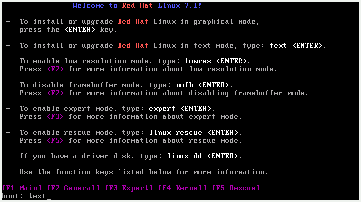

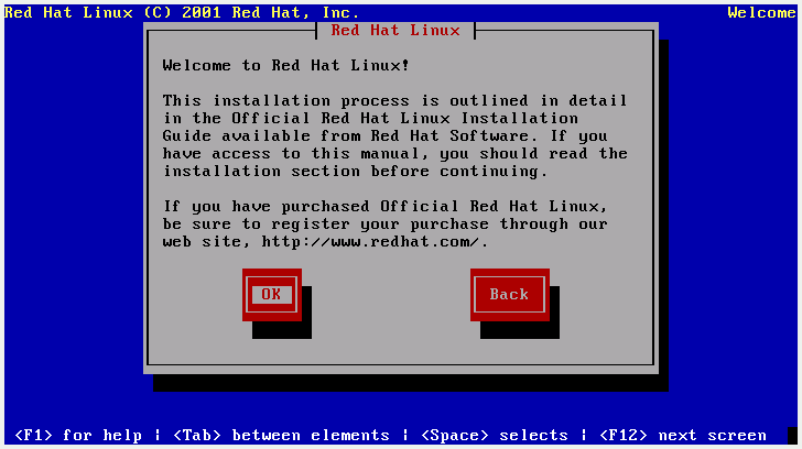

  1. 您看到的第一個畫面是“Welcome to Red Hat Linux”﹐這裡您要選擇一種安裝模式。在預設情況下﹐如果您的顯示卡可以被安裝程式正確抓到﹐按 Enter 會直接進入圖形化的安裝界面。不過﹐我這裡教大家用文字模式進行安裝﹐並不是找克難的辦法啦﹐因為大家到這裡來主要是學習嘛﹐如果您學會了文字模式﹐圖像界面一定不是問題﹐這點我敢保證。好了﹐這裡請輸入 text﹐然後按 Enter 進入文字安裝界面。

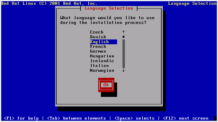

  2. 接下來﹐您會看到第一個“Language Selection”畫面﹐請選擇 English﹐然後按 Enter (抱歉﹐我這裡使用的版本目前沒有 Chinese)。

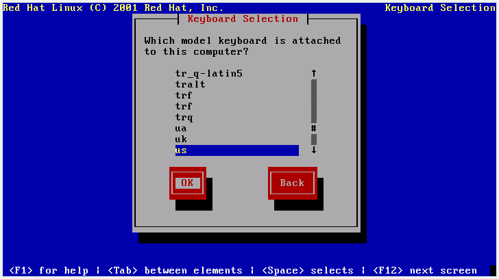

  3. 接著﹐在“Keyboard Selection”畫面裡面﹐選 us 即可﹐按 Enter 繼續。

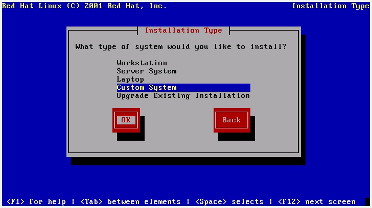

  5. 好了﹐在 “Installation Type”裡面﹐就要小心了。我不建議您選擇‘Workstation’或‘Server’﹐為了更好掌握系統的安裝狀況﹐我這裡選擇 Custom System﹐然後按 Enter。

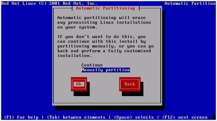

  7. 如果您看到 “Automatic Partitioning”的時候﹐千萬千萬不要太快按 Enter 哦﹗小心它會把現有的硬碟資料砍光光﹗﹗請用上下方向鍵選擇 Manually partition 然後再按 Enter。小心小心~~~ (如果您沒看到這個畫面﹐那請跳到下一步。)

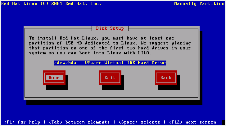

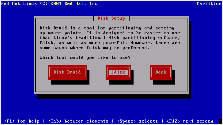

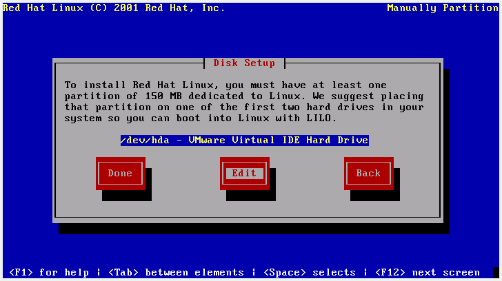

  8. OK﹐在 “Disk Setup”裡面﹐您會碰到兩個磁碟管理工具﹕一個是 Disk Druid ﹐另一個是 fdisk。前者是 RedHat 設計的選單式管理工具﹐而後者則在任何 Distrobution 上面都找得到的文字界面管理工具。我建議您用 fdisk 啦﹐哈哈﹐我再次保證﹕如果您會用 fdisk 的話﹐Disk Druid 只是 pice of cake 而已 ^_^ 所以﹐請用左右方向鍵或 Tab 鍵選擇 fdisk﹐然後按 Enter 。
  9. 當選擇 fdisk 之後﹐您會看到另一個 “Disk Setup”畫面﹐這裡會列出所有安裝程式能找到的硬碟。如果您的硬碟超過一個﹐那這裡看到的就不只是一行了。您可以用上下方向鍵選擇您要進行管理的硬碟﹐等完成並退出來之後﹐還是會回到這個畫面﹐然後再選擇另外的硬碟進行管理﹐直到您滿意為止。在我的例子中﹐目前只有一顆硬碟﹐就是 hda (還記得前面文章的內容嗎﹖它就是 Primary IDE 的 Master 硬碟囉~~)。選擇它之後﹐按 Tab 鍵跳到 Edit﹐然後按 Enter。

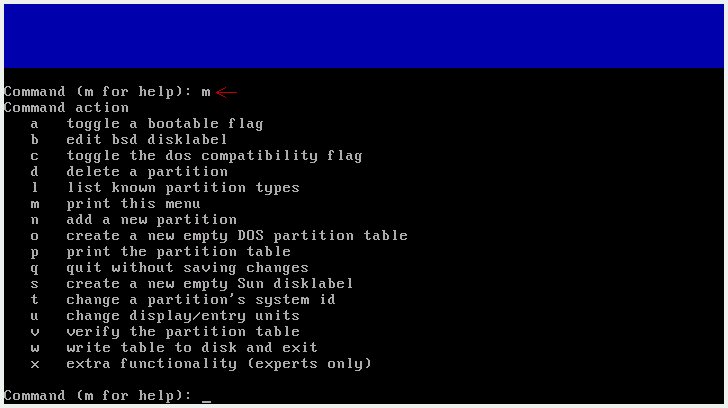

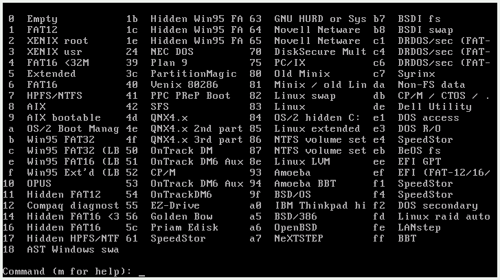

  10. 這時候您應該看到一片“藍藍的天”﹐然後最底下顯示﹕Command (m for help): _ ﹐我們不妨先按 m 再 Enter 看看有什麼結果﹖哦﹐原來將 fdisk 所有命令的簡單說明顯示出來﹐請仔細看看 p、n、l、t、w 這幾個命令是做什麼用的﹖一定要看哦~~~ (看不懂請查字典啦~)

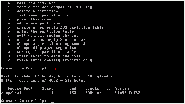

  11. 好﹐當您知道 fdisk 常用命令的用途之後﹐先讓我們按 p 然後 Enter 。這會將硬碟目前的分區狀態顯示出來﹕目前只有一個 Windows 98 使用的分區。而它目前的磁碟號碼是 1 ﹐也就是 hda1 啦。(不過﹐注意哦﹕這裡的畫面因為是在 Vmware 裡面的﹐實際上的分區體積和這裡的不一樣啦﹐這裡僅作概念性示範而已。)

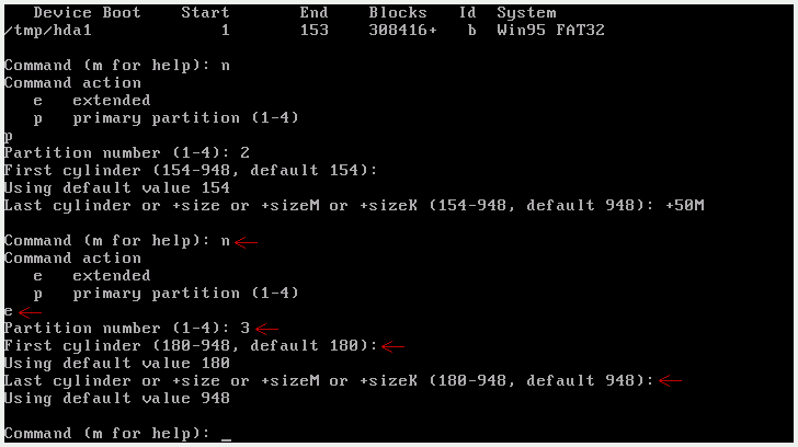

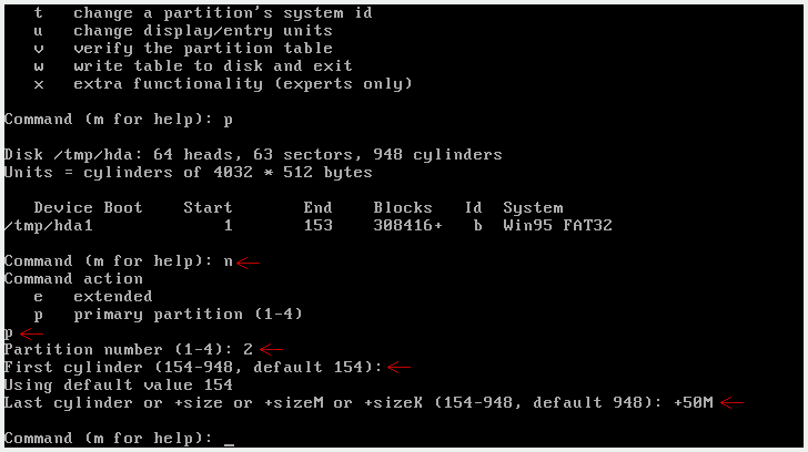

    好﹐先讓我們將第一個 Linux 分區 (hda2) 做出來吧。建立順序是﹕
    1. 先輸入 n (也就是 new partition 的意思﹐嘿﹗您不是已經查過字典﹐知道這個命令的用途了嗎﹖)﹔
    2. 然後呢﹐系統會問您要建立 extended 還是 primary 分區﹐這次是 primary 啦﹐所以按 p ﹔
    3. 接著系統會問您這個分區的磁碟號碼﹐我們可以從上面 p 命令的結果看出下一個號碼是 2 ﹐所以這裡輸入 2 ﹔
    4. 然後系統會問您這個分區的第一個磁柱的位置﹐這個您不用擔心﹐直接按 Enter 就可以了﹔
    5. 再來是要輸入分區的最後一個磁柱的位置﹐如果您知道準確的數字﹐可以直接填上去﹐不過您也可以按需要的體積來填啦﹐這裡輸入 +50M (也就是 50 MegaByte﹐不要忘記用 + 號﹐而且 M 一定要大寫哦﹗)
    這樣就完成了延伸分區的建立了。是不是很容易啊﹖哈哈 ^_^
  13. 接下來是建立延伸分區 (hda2) 依次順序是﹕
    --> n (new)
    --> e (extended)
    --> 3 (hda3)
    --> Enter (接受預設的第一個磁柱)
    --> Enter (預設為最後一個磁柱﹐因為我們打算將後面全部空間都用來做延伸分區)

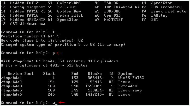

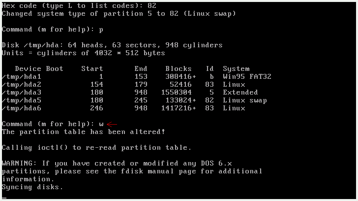

    這時候﹐讓我們再用 p 命令看看目前的分區狀況﹐您應該會看到類似下面的畫面﹕

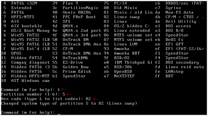

  16. 請仔細留意上面的 hda5 這個分區﹐原本我們是打算用來做 swap 用的﹐不過﹐fdisk 在第一次建立分區的時候﹐預設是使用 Linux 格式﹐我們必須轉換格式才能給 swap 使用。至於 fdisk 支援哪些格式呢﹖哦~~ 那就多囉~~ 不信﹖敲 l (list) 看一看﹕
  17. 哇﹗架恐怖~~﹗不過﹐我們這裡只要找出 Linux swap 使用的格式代號就行﹐我們發現 82 就是了(預設 83 是 Linux 的代號)。當找到這個代號之後﹐我們就要將 hda5 給更換過來﹐這時候要輸入 t 命令 --> 然後輸入要更改的分區號碼 5 --> 最後是分區格式代號 82 。
  18. 然後我們再用 p 命令確定所有分區都符合設計要求﹐然則﹐可以用 w 命令將結果保存。不過﹐千萬小心哦~﹗﹗﹗如果在輸入 w 命令之後﹐才發現有一個分區給錯誤的砍掉了﹐可真欲哭無淚哦~﹐連後悔的機會都沒有啦﹗不過﹐如果您用 p 檢查後發現有不對勁的地方﹐您可以按 q 命令放棄所有修改﹐然後再用 fdisk 進來重新做就是了。
  19. 當您滿意結果並輸入 w 命令之後﹐您應該會看到系統會對硬碟進行寫入的動作。那麼﹐磁碟分區這關可以說是過了。(噓~~~ 滿頭大汗~~```)

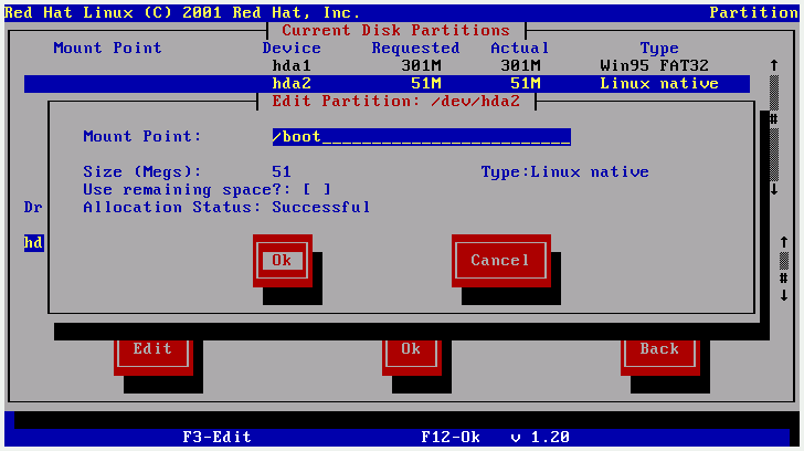

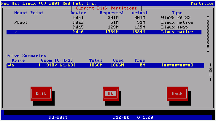

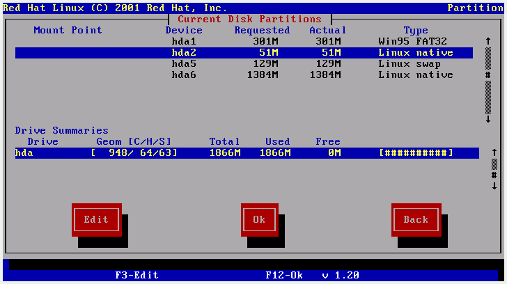

  21. 在這個 “Current Disk Partitions”畫面裡﹐預設會選擇最頂的 hda1 分區﹐它目前是給 Windows 使用了﹐這個不用管它。我們先用上下的方向鍵選擇 hda2 (如果您不慎按了 Tab 而不能選擇分區的話﹐那就多按幾下 Tab 鍵﹐直到可以用方向鍵來選擇分區為止)﹐然後再按 Enter。
  22. 按設計﹐這個分區是用來給 /boot 使用的﹐所以﹐請輸入 /boot ﹐然後 OK。

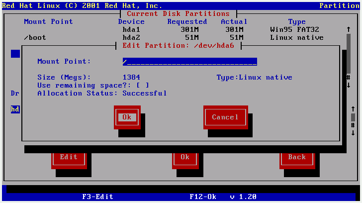

  23. 然而﹐無論如何﹐我們必須為 Linux 建立一個 / (所謂的 root) 分區﹐否則系統將無法安裝。所以我們這裡選擇 /hda5﹐然後按 Enter。這次﹐只需輸入 / 就可以了。
  24. 最後﹐我們應該看到類似如下的畫面(再次提醒﹕這裡用 Vmware ﹐和真實的硬碟數據不一樣啦)﹐然則﹐請按 Tab 鍵選擇 OK。

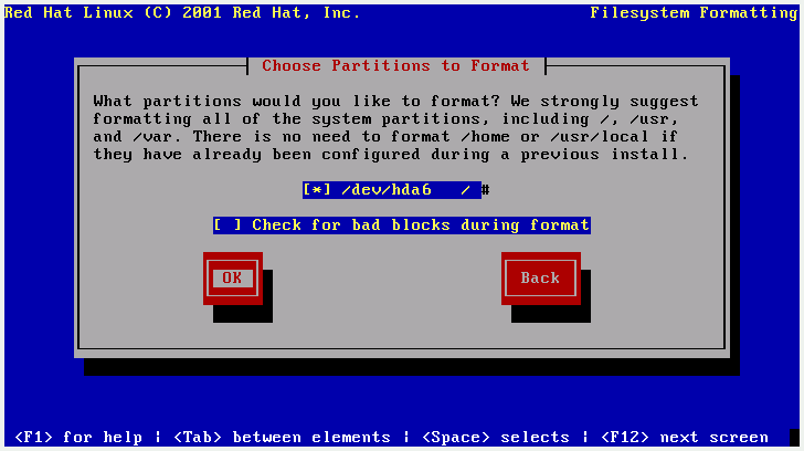

  25. 接下來在“Choose Partitions to Format”畫面裡﹐只需用 Tab 選擇 OK﹐再 Enter 即可。不過﹐如果您以前已經切分過硬碟﹐而且這次是重新安裝﹐同時又使用到舊的 partition﹐假如您不想原來的資料給 format 掉﹐那可以用空白鍵將相關分區的 * 號拿掉﹐這樣就不會對該分區進行格式化。不過﹐在第一次安裝的時候﹐必須對所有新磁區進行格式化。如果您還要對磁區進行更仔細的檢查的話(注意﹕這要花很多時間﹗)﹐那也可以選擇‘Check for bad blocks during format’選項。

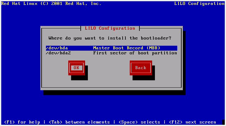

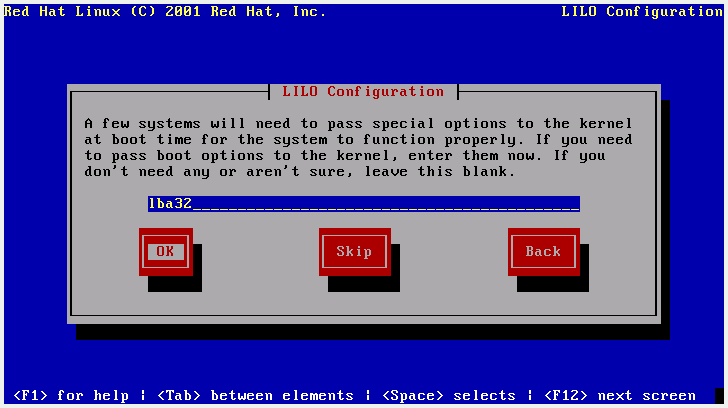

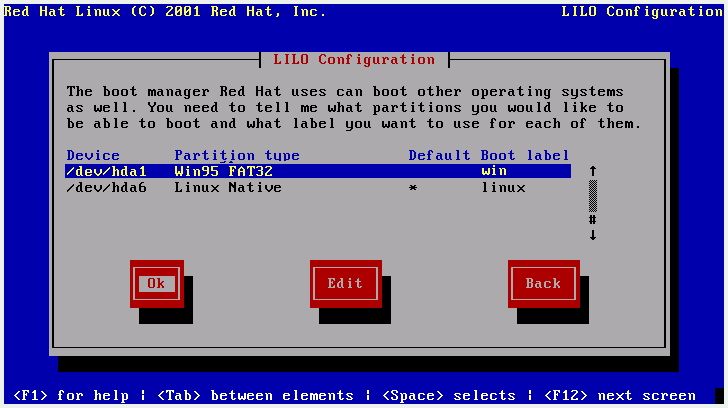

  26. 下一步是關於 LILO 的一些選項(LILO 是 LInux LOader 的合稱﹐主要用來在啟動的時候載入 Linux 系統的工具)。假如您的硬碟很大﹐有可能您的 ./boot 分區會超出 1024 磁柱﹐這裡不妨輸入 lba32 這個設定。如果您認為沒必要﹐則什麼也不用設﹐直接 OK 就可以了。(根據我在進入系統之後對 lilo.conf 的修改﹐發現一般的新硬碟都可以使用這個設定﹐就算 /boot 在 1024 裡面也無妨。不過﹐我這裡不作任何保證哦~~ :-)
  27. 接下來關於 lilo 的安裝﹐可就有點講究了。如果您已經有 Linux 的開機載入程式﹐或其它的開機管理工具﹐那您可以選擇將 LILO 放在 super block 上面﹐然後您得針對性的修改開機管理軟體﹐增加相應的 linux 開機選項。如果您的系統並沒有那麼複雜﹐那最簡單的就是將 LILO 裝在 MBR 上面。本例子採用 MBR。
  28. 接下來是 LILO 的開機選項。一般來說﹐安裝程式都能正確的找出系統目前安裝的系統﹐並一一將之列出來供您選擇。本例子中本來就有一個 Windows 98 系統﹐所以在這裡除了目前安裝的 Linux 本身﹐還有一個 Windows 的開機選項﹐不過﹐預設上 LILO 會稱之為 dos﹐如果您不喜歡﹐那可以選擇它﹐按 Enter﹐修改為您喜歡的名稱﹐如﹐我這裡將之改為 win。修改完畢之後﹐按 Tab 鍵跳到 OK﹐然後按 Enter。

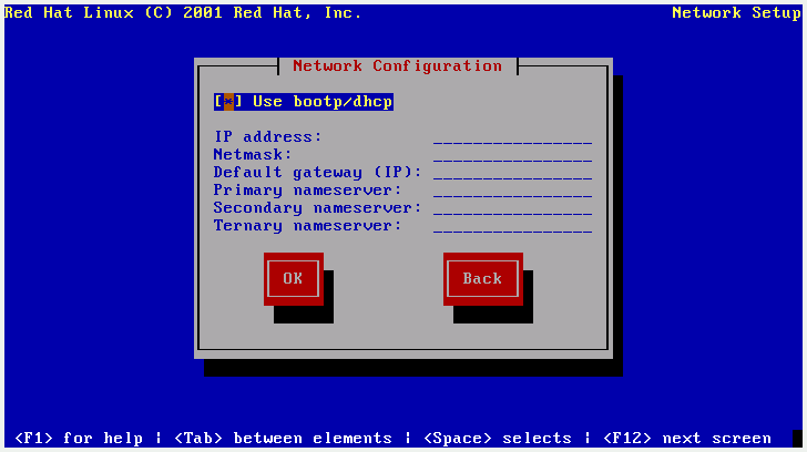

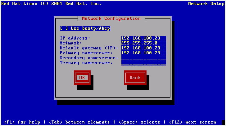

  29. 接下來是關於網路部份的設定(假如您沒有將網路功能拿掉的話)。系統預設是使用 DHCP 來獲得它的網路設定﹐不過我們這裡要用來架設伺服器用的﹐最好還是使用手工設定啦。所以﹐這裡請按空白鍵取消 DHCP 的選項。
  30. 然後按 Tab 鍵﹐您就可以開始設定 IP 資料了。安裝先前的規劃﹐逐一將需要的資料填上。因為我打算在這台機器上面架設 DNS﹐所以﹐主 DNS 部份就填上自己的 IP 。如果您不打算自己架 DNS﹐而且可以連上 internet﹐那可以將 ISP 提供的 DNS 填上去﹐比方說﹕168.95.1.1 (這是 hinet 的 DNS)﹐填任何一家 ISP 的 DNS 都可以﹐原則是離自己越近越好。完成之後﹐再按 Tab 跳到 OK﹐再按 Enter。

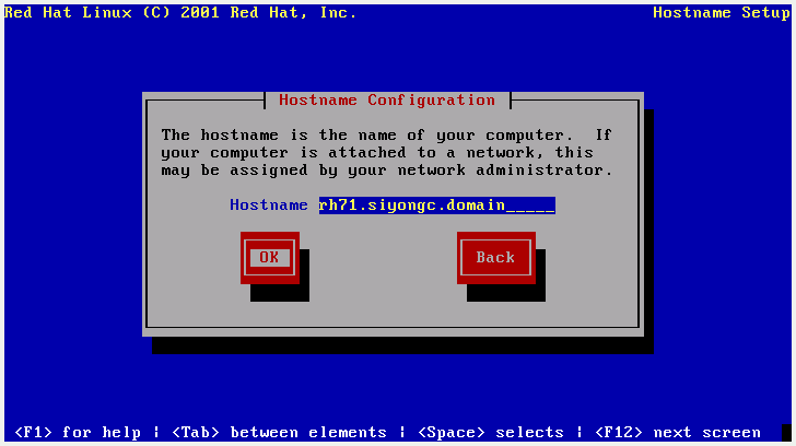

  31. 如果一切順利﹐接下來就填上自己的主機名稱。嗯﹐這個可以隨便亂填啦﹐只要不和其它機器名稱衝突就行。如果您還沒註冊好 domain ﹐那就隨便自己起一個橫看豎看都不會和別人 domain 衝突的名字吧。我這裡用我自己的中文名字之拼音來做 domain name﹐應該不會和別人衝突了吧﹖不過﹐如果您用 test 或 foo 等名字來命名也是可以的﹐例如 test.org、foo.com 等。記住﹕不要用那些容易和別人衝突的名字﹐例如﹕abc.com (事實上有這個 domain 哦﹗)。

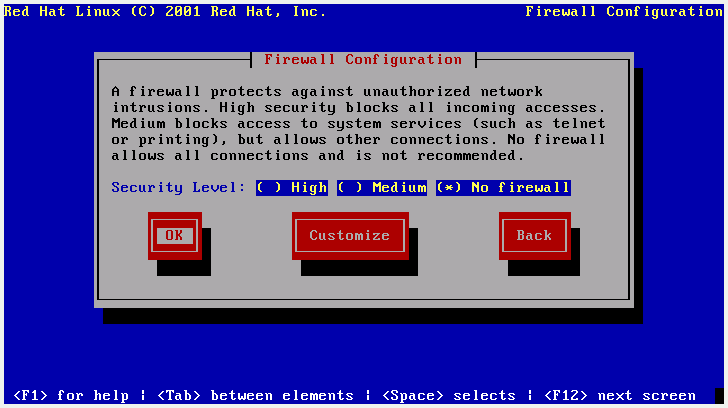

  32. 接下來﹐是關於防火牆的設定。這裡也是要思考一下的﹕假如您的機器只用來上網﹐不用來做伺服器﹐那接受預設的 Medium 或用 High 都可以﹔但如果您這裡要提供伺服器服務﹐例如 samba 什麼的﹐那最好使用 No firewall。我這裡使用後者﹐請用左右方向鍵和空白鍵進行選擇。完成之後﹐跳到 OK 再 Enter。

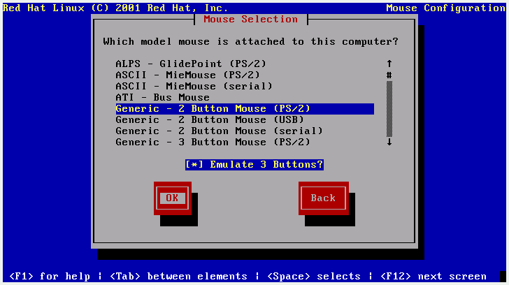

  33. 再來﹐是關於滑鼠的設定﹐安裝程式一般都能偵測到正確的型號﹐但如果您發現不太貼切﹐或確定有某些特別功能(如滾輪)﹐可以用上下方向鍵來選擇適當的型號。如果您選擇的型號是 2 鍵式滑鼠﹐建議您保留‘Emulate 3 Buttons?’這個選項﹐因為 Linux 中的第三鍵(中間那個)非常好用﹐在任何時候﹐您可以選擇一串文字﹐然後用中間的鍵做‘貼上’的動作﹔如果只有兩鍵﹐而且這個功能打開﹐則可以模擬 3 鍵功能﹕先按著左鍵不放﹐然後再按右鍵。不過﹐就算這裡選錯了﹐日後進入系統之後﹐隨時可以用 setup 這個命令來修改 mouse 的設定啦。選好之後﹐跳到 OK 再 Enter。

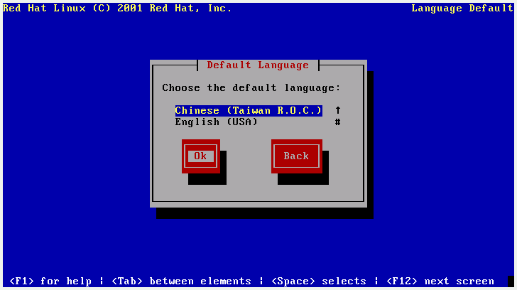

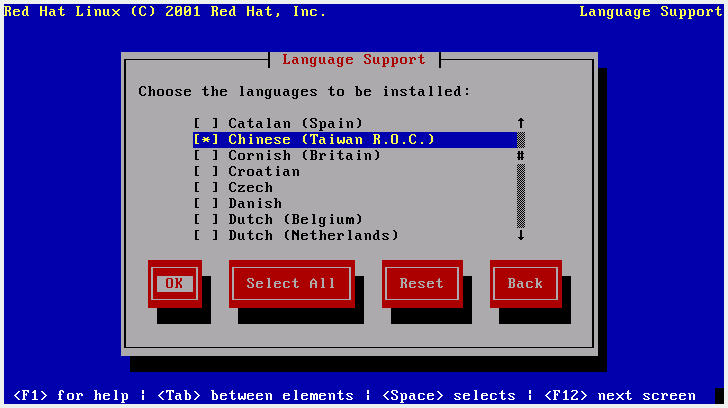

  34. 再來又是語言選擇﹖前面不是選過一次了嗎﹖﹖哈哈﹐這裡的設定是指日後進入系統時的語言支援﹐而前面那個是安裝過程中的語音版本而已。如果您能找到 ‘Chinese (Taiwan R.O.C.)’這個選項﹐不妨用空白鍵將它選擇起來。完成後﹐跳到 OK 再 Enter。
  35. 接下來是選系統的擇預設的語言﹐安裝程式會預選 English。這裡不妨往上移動一行﹐選擇 Chinese ﹐然後跳到 OK 再 Enter。

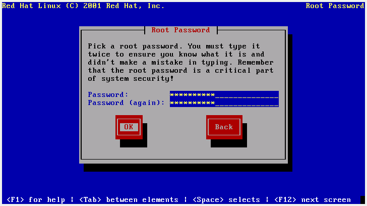

  37. Cool~~~ 好不容易完成了上面那個‘艱巨’任務﹗這裡要設定您的 root 帳號密碼﹐必須要選擇一個自己容易記﹐別人難猜的‘合格’密碼哦。試試看吧﹐如果密碼太差﹐系統會不接受並且要您重新輸入﹐還要接連兩次輸入相同的密碼才放行。這個密碼一旦設好﹐一定要記著(但不要給別人看到﹐千萬千萬﹗)﹐否則﹐如果您沒有 root 密碼﹐可能做不了任何系統方面的修改﹐切記切記﹗

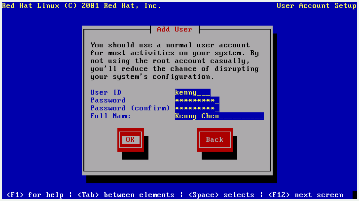

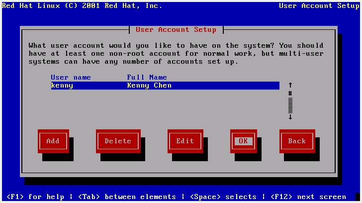

  38. 剛纔那個是 root 的密碼﹐接下來您要為自己設定一個帳號﹐用來做平常的登錄。第一行是您用來登錄時要輸入的帳號名稱﹐第 2 和第 3 行是密碼﹐一定要合格哦﹐而且兩行要一致。最後那行可填可不填﹐看您心情吧。完成後﹐跳到 OK 再 Enter。
  39. 如果您的機器還有其它使用者﹐或您想要建立更多的帳號﹐可以在這裡選擇 Add﹐然後按上一步驟反復進行就是了。如果您沒有這個需要了﹐那請按 Tab 跳到 OK 再 Enter。

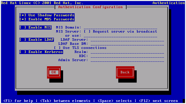

  40. 接下來的﹐其實不用理會﹐如果您知道那些選項做什麼用的﹐恐怕也不用看我這篇安裝文件了。接受預設值﹐多按幾下 Tab 鍵﹐跳到 OK 再 Enter。

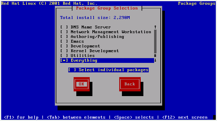

  41. 好了﹐到了最‘天人交戰’的時刻了。到這裡﹐系統會幫您選擇一些套件的﹐但似乎這個預設恐怕很難讓所有安裝者滿意﹐包括我在內。如果您對套件非常熟悉﹐那可以用上下方向鍵和空白鍵選擇您要的套件。不過﹐對於初次接觸 Linux 的朋友來說﹐我建議您什麼套件也不用選﹐一直按著向下的方向鍵﹐然後將‘Everything’選擇起來就好。日後﹐等您有了心得﹐也會得手工安裝套件了﹐如果您要重裝系統(我敢打包票您會這樣做)﹐或是安裝新的系統﹐再來個別選擇不遲(我真的試過將這裡的全部選擇取消來安裝哦~~ :-)。如果您要龜毛一點﹐還可以將‘Select Individual packages’選起來﹐不過﹐除非您真有下地獄的決心﹐否則不要碰這個。一切滿意之後﹐跳到 OK 再按 Enter。

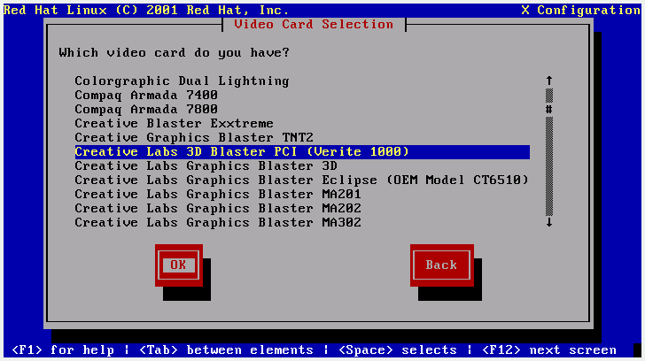

  42. 接下來是關於顯示卡的選擇﹐這是用來設定 X Window 的。如果您知道您的顯示卡型號﹐可以直接選擇﹔如果不知道﹐也無傷大雅﹐接受預設的就是了。如果您的安裝程式能正確的抓到顯示卡﹐那這裡還可能會接下來把 X Window 設定好。不過﹐設定不起來也沒關係﹐日後我們可以隨時設定 X 啦。

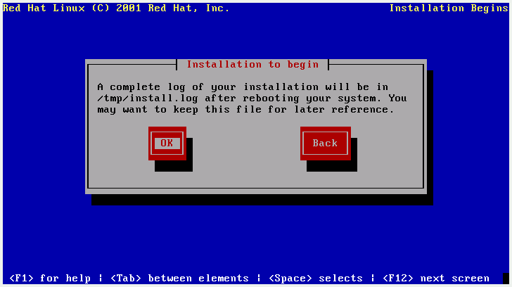

  43. 過了這關之後﹐接下來會看到一段屁話﹐大可以不看﹐直接按 Enter 就好。

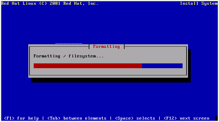

  44. 然後﹐系統會開始 format 您的磁碟分區﹐並且顯示當前的進度。

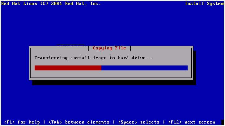

  45. 接著﹐就是套件安裝。這個步驟在整個安裝過程中最花時間﹐您可以利用這個空檔上上廁所﹐泡泡咖啡(但不建議抽煙﹐因為我戒了~~ :-)﹐或是參考下一個建議。
  46. 系統會將安裝進度告訴您的﹐您可以根據數字來判斷剩餘的時間。如果機器慢﹐您可以找找身邊有沒有空白磁片﹐如果沒有﹐趕快去外面買一盒回來 ﹗﹗

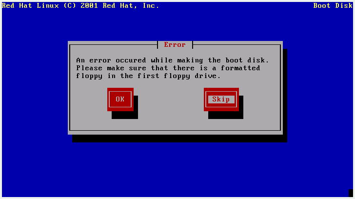

  47. 好了﹐應該是收割勞動果實的時候了﹗不過﹐且慢~~~﹐如果您看到下面的這個提示﹐我強烈建議您做一張開機磁片﹗這個動作雖然說會多耗掉 2 分鐘時間﹐但如果萬一機器跑不起來(誰敢保證啊﹖)﹐那您就有張救命符了。無論如何﹐請選擇 Yes﹐然後 Enter。
  48. 如果您真的那麼衰﹐碰到下面那樣的錯誤﹐那可能是在製作開機磁片的過程中碰到問題了。這樣的話﹐您可以換張磁片試試﹔如果問題還依然如故﹐那只好選擇‘Skip’囉~~ 實在沒辦法啊~~~ 看自己的運氣囉~~~~ 不過﹐日後﹐只要我們能順利進入系統﹐還是可以在任何時候做一張新的開機磁片啦。

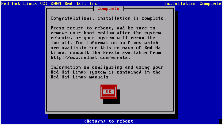

  49. 到最後、最最後、最最最後﹐您應該會看到如下這個畫面﹕Congratulations! 真的要恭喜您啦~~﹗﹗您剩下的工作是按 Enter 然後等機器重新開機(如果您的 CD 不能自動退出來﹐那請您手工將它取出來﹐或修改 BIOS 不要用 CDROM 做 First boot)。
