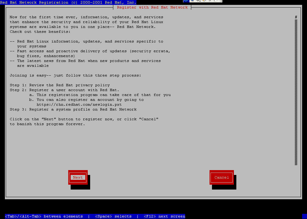

所以你要執行
# rhn_register

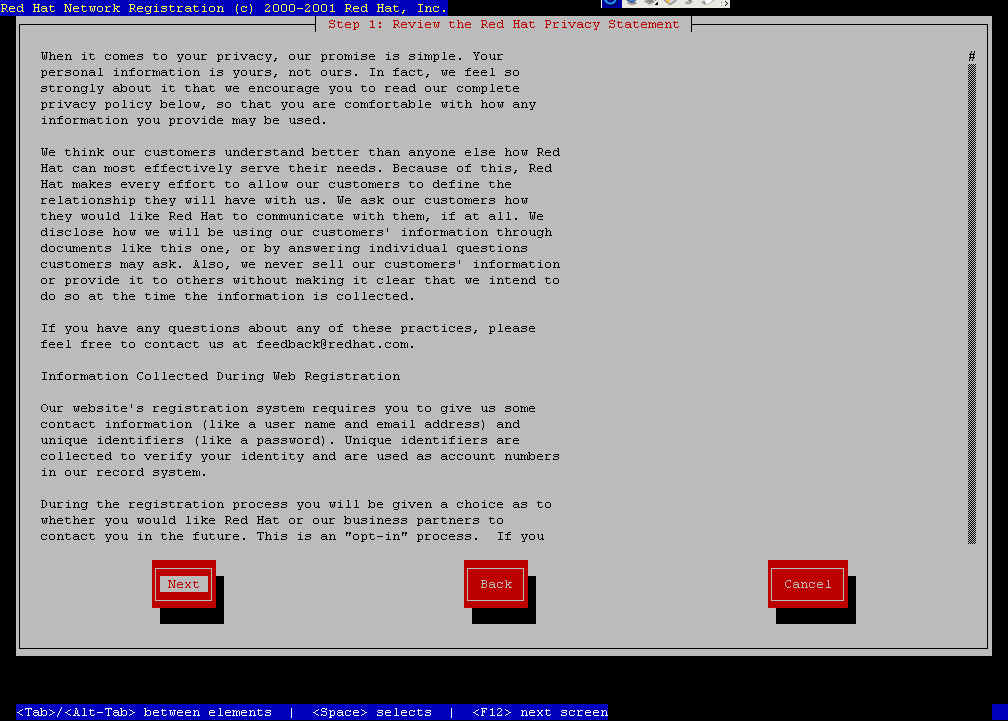

之後會出現這個畫面
請按 NEXT

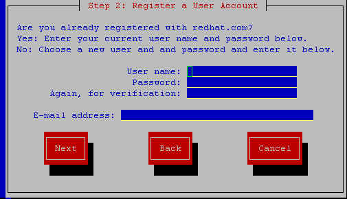

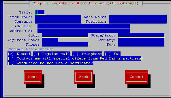

出現
這個帳號 也就是你在 RHN 的帳號
這也表示 你可以多台機器共用一帳號
我的經驗是 隨便填填
在下來 按 NEXT

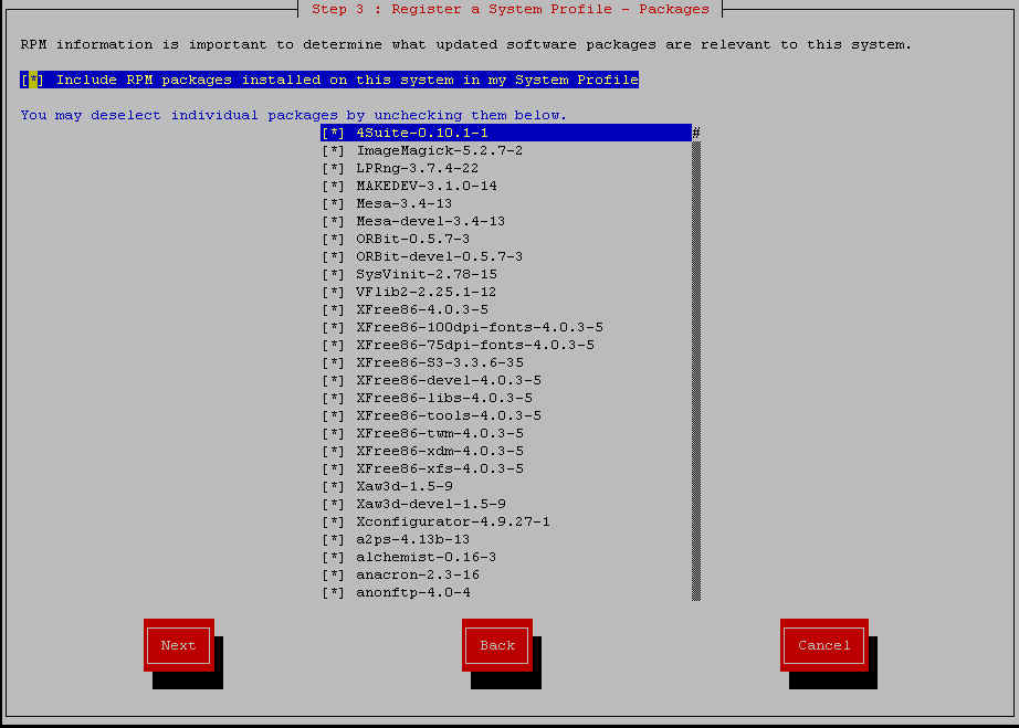

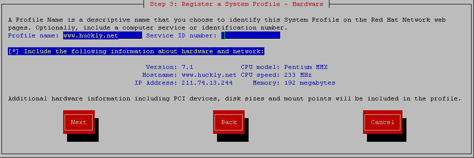

選擇你想要管理的套件

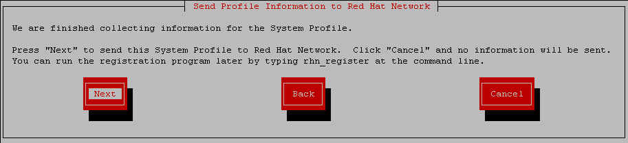

他告訴你說你 host 所有秘密都會傳回 redhat 喔
傳喔 傳喔

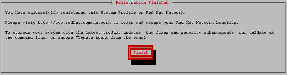

傳完啦 按 FINISH 回到 console
註冊完成後
