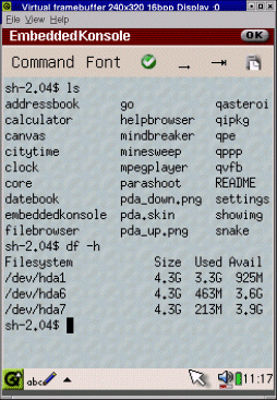

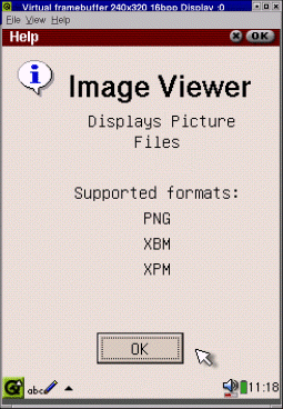

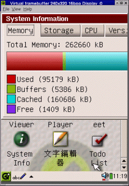

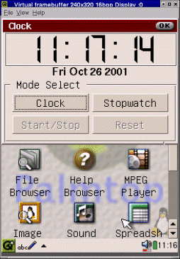

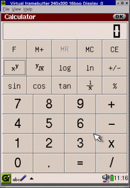

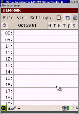

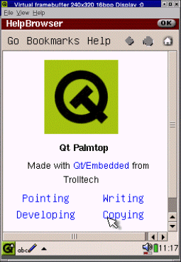

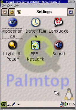

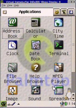

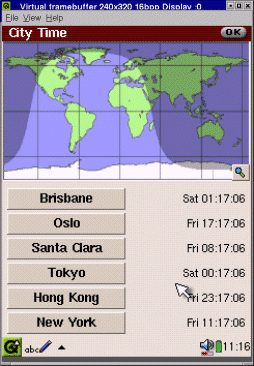

這�塈畯怢茈�PlamTop這個程式來作示範。首先先讓我們看看PlamTop都有些什麽:
PlamTop本身已經有很多非常完整的程式了。位址本、電腦、世界表、日程安排、MPEG、圖像、聲音、表格、Browser、文件遊覽、文字編輯、Todo等等。當然也少不了一大堆的遊戲。因爲QT的關係,只要遵循I18N,就可以很輕鬆的做出多語言系統。也就是說PlamTop本身就已經提供了一個很好的中文環境了。對於我們這些需要用到中文的人來說,只要再加上個中文輸入程式,就太完美啦。正在有點頭痛給自己寫中文輸入法的時候,又被我發現原來早就有人已經幫我們做好了。只要下載QPECIN 就好了。那是SourceFab的一個Project。專門就是在開發PlamTop下的中文輸入法問題。

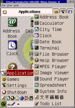

最後要做的就是在$QPEDIR下的
apps/applications中寫入我們的desktop 文件。
$cd $QPEDIR/apps/applications
$vi myapp.desktop
desktop文件的寫法很簡單,跟KDE�堶悸�desktop是一樣的,所以我們只要寫入:
[Desktop Entry]
Comment=My Embedded Tester
Name=MyApp
Icon=myapp_embedded
Type=Application
Exec=myapp
就可以了。當然,我們要找個icon給myapp來用。隨便畫個png的icon圖形(xwindow中有個不錯的icon editor)然後命名爲myapp_embedded
就好。(記得要用png的格式來存)
把這個icon放到$QPEDIR/pics/myapp下面就好這�堛煽N是myapp_embedded.png注意這�堛漲W字必須跟前面我們myapp.desktop中的icon�堶悸漱@樣。不然就找不到Icon了。
到這�堙A你就全部都完成了J。
