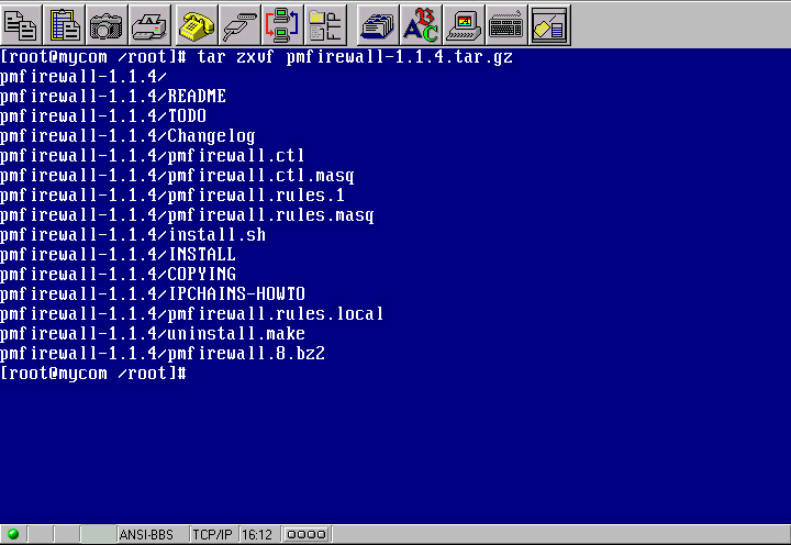

2:解開tar的壓縮程式,如tar zxvf 〝檔案名稱〝。如圖一:

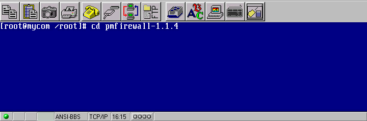

4:利用cd的指令變更目錄到pmfirewall的目錄裡。如圖二:

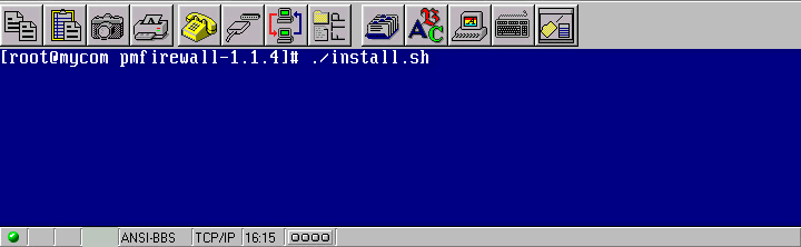

5:在console端的指令模式下執行〝./install.sh〝開始安裝。如圖三:
而我們將會看到如以下的訊息。

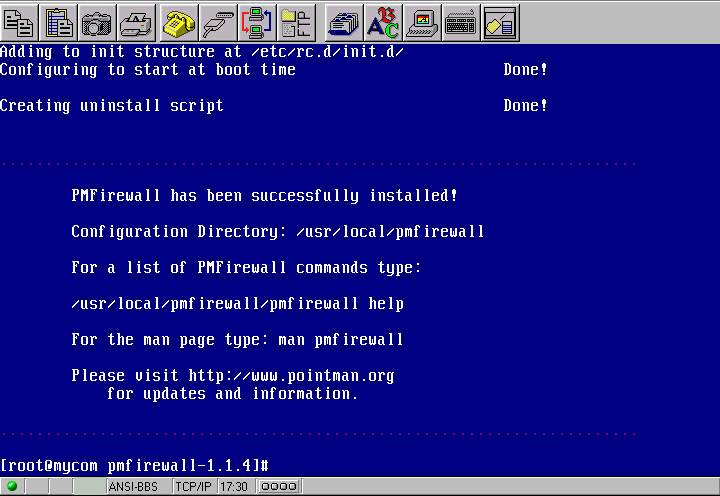

恭喜您已經設定完成您的firewall您應該可以看到如圖四的畫面:

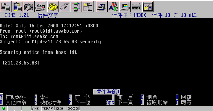

 我們利用 spawn 的功能執行echo秀出訊息、/bin/hostname求得主機名稱、及
/usr/sbin/safe_finger求得遠端電腦的IP, 把所得的內容導入給/bin/mail程式當作本
文,並把信件寄給本機的root最高管理者,而-s "%d-%h security"的意思是把遠端嘗
試連線的service及IP當作信件主旨寄給root。信件的全文如圖五:

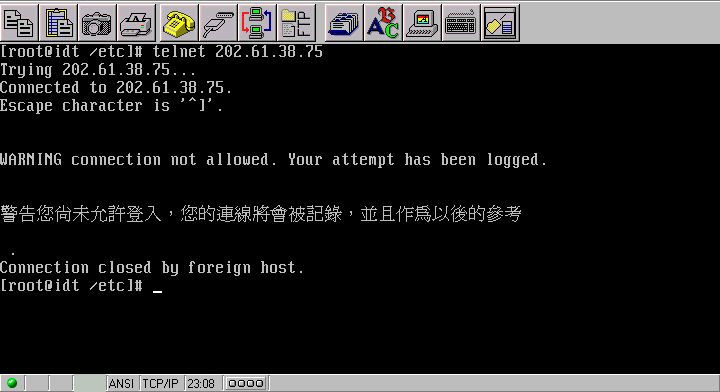

而twist是把遠端連線切斷後秀在營幕上的訊息。如圖六:
