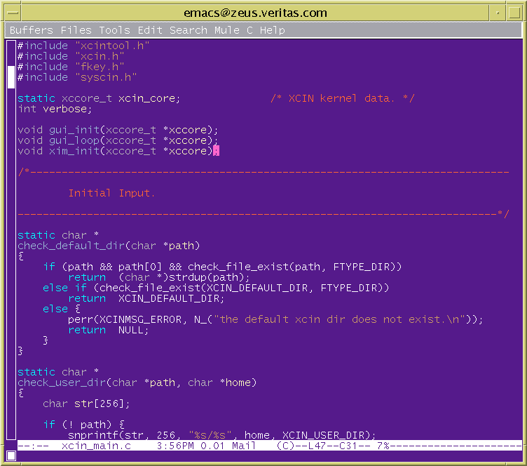

程式語言裡面有些保留字例如void,char。或者一些名字是函式名字,func() {。 emacs會根據內定的規則將顏色show出來,有時我們會打錯字,這時如果發現字 沒有顏色,就知道我們寫錯了,可以回去修正。單一程式的syntax 顏色請在 .emacs裡面加這一行,
(setq c-mode-hook 'turn-on-font-lock) |
或者
(if window-system (add-hook 'find-file-hooks 'turn-on-font-lock)) |
Figure 1-1. emacs的程式語法顏色

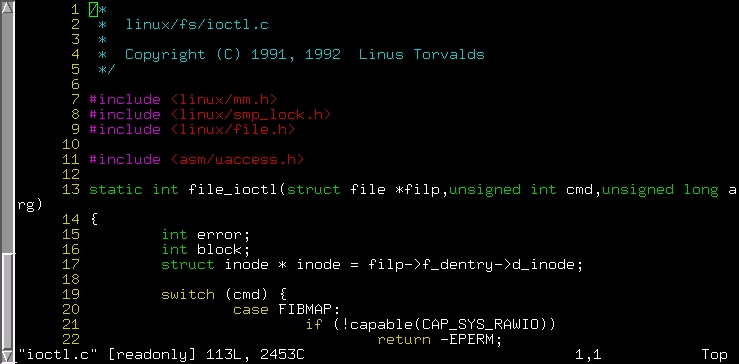

本來vi是沒有顏色,但如果用的是vim,可以下個
:syntax on |
syntax on |
Figure 1-2. vi的syntax顏色
