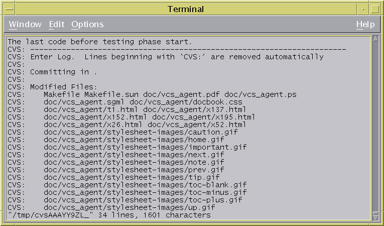

其中commit完會叫你輸入一些紀錄訊息,型式是隨意的沒有特定格式。
會去叫vi起來,如下圖
其中
CVS: xxxx.....
CVS: xxxx.....
CVS: xxxxx.....
這些行只是提醒你而已,打完就存檔然後這些行就會自動消失,只有你
寫的log資訊會被存起來。
