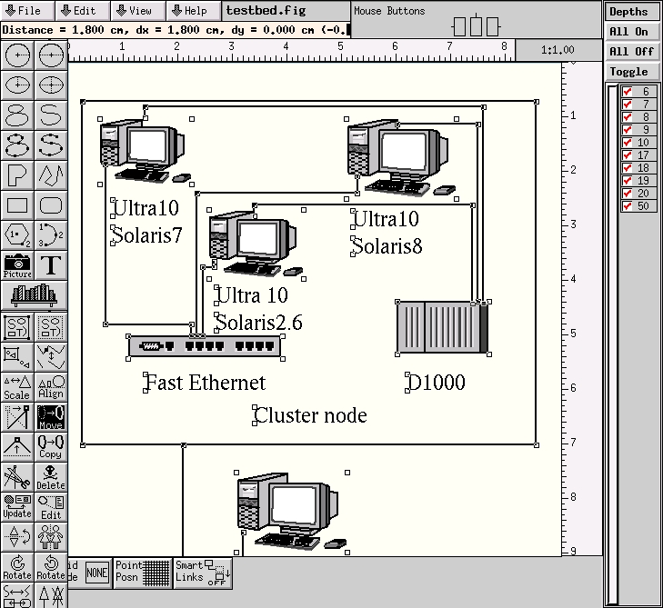

xfig          強大的向量圖形製作,原始檔也是ASCII可以放進CVS,不過GUI很醜

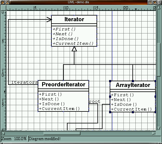

dia           畫流程圖的

Figure 2-1. xfig
Figure 2-2. Dia
