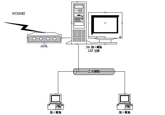

是什麼了。如果您也剛好像筆者一樣有接Hinet的ADSL不要懷疑,我們可以用LRP來作到防火
牆加IP偽裝IP Masquerade加NAT(Network Address Translating),來分享頻寬給家裡所有
的電腦用,而且只要使用一張軟碟片,當然啦各位的Local LAN要事先作好,您可以參考如
圖一來規劃,LAN的部分這裡就不多作說明了,因為已超出這篇文章要說明
的內容了。
圖一

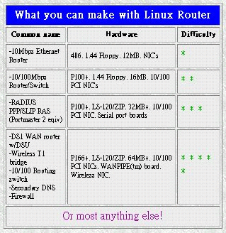

 從這張圖表來說很清楚的我們可以看到以Hinet的ADSL64/512KBit來說我們只要使用486級
的電腦加一個軟碟機12MB RAM再加上網路卡就可以來作到基本的頻寬分享以及防火牆的功
能,但實際上筆者在測試的時候發現這個Kernel有作過Pentium的最佳化所以實際上我們還
是得找一台586的電腦而且是Pentium的CPU或者是AMD的K5或者是K6以上的CPU來作路由器,
不可以使用cyrix的CPU,因為Kernel會 panic。但是如果您一定要用386或者是486來跑LRP

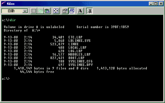

動作』之後下rawrite -f 144.img -d a: 就可以把LRP的程式回寫到1.44mb的磁碟片裡。檔
案的列表如圖三﹕
圖三
從這裡我們可以發現到實際上磁片所剩下的容量只有44k,這樣少的容量跟本就無法再放入
網路卡的驅動程式以及

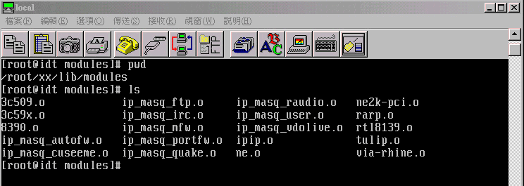

2.2.16-1.tar.gz上傳到Linux的伺服器裡,並把它解開來,且另建立lib以及lib底下的
modules這兩個目錄,
假設我們現在是在root的家目錄下
mkdir lib
cd lib
mkdir modules

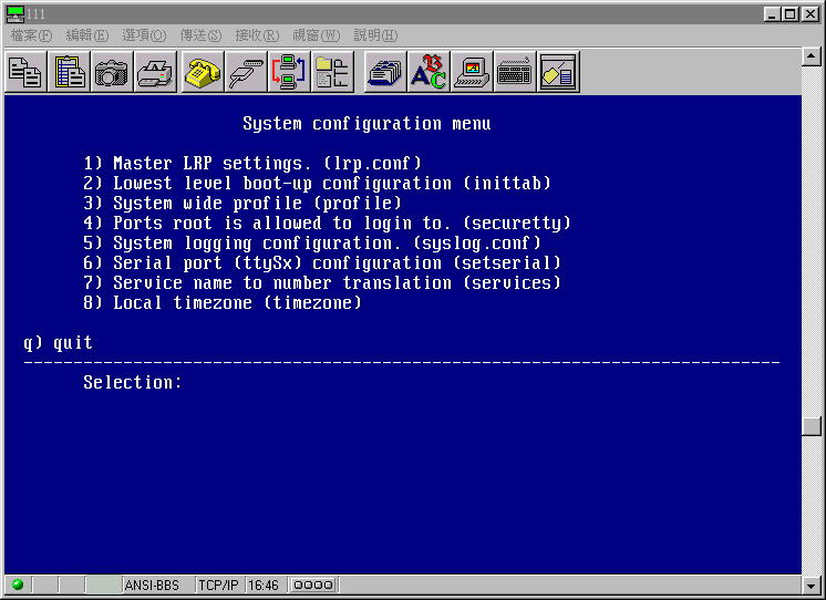

然後把我們要的驅動程式放入在modules的目錄下,這裡筆者放入的是
圖四
回到剛才建立的lib的目錄下
cd /root/lib
執行tar zcvf driver.lrp lib之後會建立一個driver.lrp的檔案,然後把此檔案拷貝到
1.6MB的磁碟片裡,

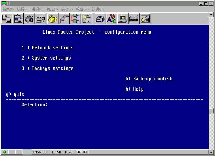

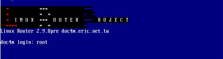

 我們使用LRP磁片來開機,磁片讀取完之後會停在login的地方,如圖五,
圖五
此時我們用LRP內定的帳號root來進入設定的畫面,內定的root是不需要輸入密碼的,但是
為了
您的安全性建議您在設定完成之後也不要忘記更改您root的密碼,輸入完root之後此時畫面
為進入到設定的畫面,如圖六,
圖六
這裡我們選擇一進入網路的設定畫面,如圖七,
圖七

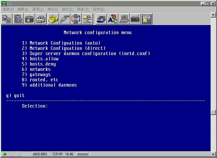

                Network configuration menu
        1) Network Configuation (auto)  file://這裡為網路的基本的設定都在此選項
裡。
        2) Network Configuation (direct) file://這裡是設定port forward
        3) Super server daemon configuration (inetd.conf) file://設定inetd.conf
        4) hosts.allow file://設定可以連線的網域
        5) hosts.deny  file://設定拒絕連線的網域
        6) networks    file://設定主機名稱與ip的對應,也就是/etc/hosts檔
        7) gateways    file://設定閘道器位置
        8) routed, etc file://設定routed
        9) additional daemons file://設定自行加入的daemons,也就是RedHat裡的
/etc/rc.d/rc.local
  q) quit
當然我們先設定一下網路的基本設定,所以我們首先選一,我們會看到如下的畫面,

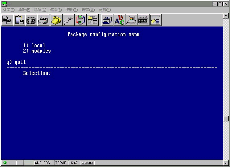

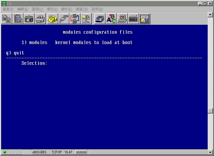

到如圖五的位罝按3來設定package settings再按2設定modules如圖八,
圖八
再按1設定kernel modules to load at boot如圖九,
圖九
之後我們進入了設定modules
的主畫面,其設定檔案的內容如下。

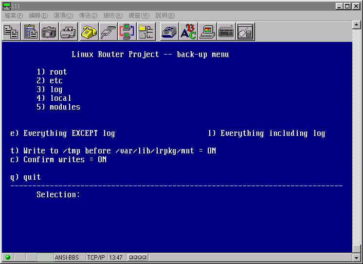

ctrl-s,存檔,ctrl-c離開,接著按q兩次回到如圖五的位罝按b,之後再按e,如圖十﹐
圖十
到備份系統的主畫面,之後按e備份所有的檔案除了log檔之外
存檔完畢後,按reset重新起動電腦,如果沒有錯誤的話,在command line的模式下按
ifconfig應可以看到如圖十一的畫面,

 答:在如圖十二:的地方,第四個選項Ports root is allowed to login to.(securetty)
加入ttyp0及ttyp1就可以了。
圖十二
