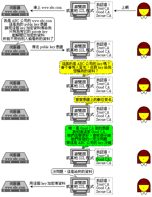

程式自己會認得幾家可靠的認證中心 (CA) ,碰到 SSL 網站時,雖然不認得伺服器的憑 證 (Certificate) ,但只要那個憑證上,有自己認得的認證中心 (CA) 簽名保證過,那個憑證就沒有問題。
當程式碰到合格的 SSL 憑證
當程式碰到合格的 SSL 憑證

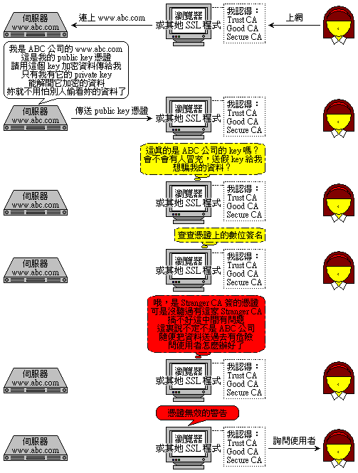

但如果那個伺服器憑證上,沒有自己認得的認證中心 (CA) 簽名保證過,伺服器憑證就有可能有問題,會出現憑證無效的警告。
當程式碰到有問題的 SSL 憑證
當程式碰到有問題的 SSL 憑證

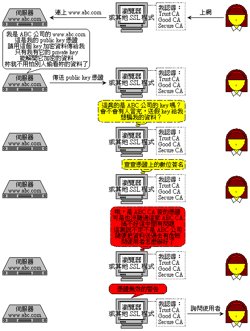

本文第一步討論的是如何自製最高層認證中心 (Root CA) 。 因為這是我們自己的認證中心,程式不認得,所以第二步簽發的憑證 (Certificate) 上的簽名,程式自然也不認得,一定會出現憑證無效的警告。
當程式碰到我們自製的認證中心
當程式碰到我們自製的認證中心

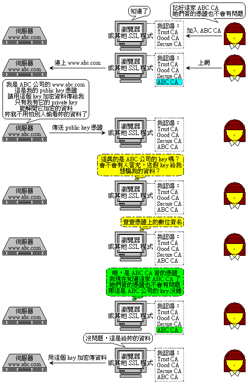

若不想看到這個警告,就要先讓程式認得我們自己的認證中心 (CA) 。這時,第二步簽發的憑證 (Certificate) ,程式認得上 面認證中心 (CA) 的簽名,就不會再出現憑證無效的警告。
把我們自己的認證中心加上去
把我們自己的認證中心加上去
詳細做法,請參考「設定作業系統」、「設定瀏覽器」與「設定電子郵件程 式」各節。
請注意:這個方法,因為要在程式上,手動加入自己的認證中心 (CA) ,所以只有自己內部用的網站,使用者和程式數目都有限 ,可以自己一個一個去設認證中心 (CA) 的情況下,方才可行。 若要用在公開的網站上,因為上網者來自各個不同的地方,妳也都不認識,沒 有辦法在她們的電腦上,都加進自己的認證中心,就沒有辦法了。這一點受限 於 X.509 的規定,愛莫能助。若真的很在意 SSL 憑證無效警告 的問題,又需要在公開的網站使用 SSL ,請向各家簽證公司申 請,年費大概幾萬元臺幣。

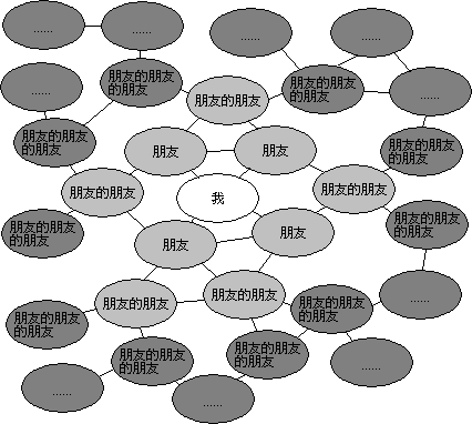

其實憑證有好幾種。有一種叫做 PGP ,是採用「信任網 (Web of Trust) 」的模式,建立信任關係。 PGP 的信任網就像人際關係網一樣:我認得妳,妳 認得她,所以我只要請妳來認她就好了。
PGP 的信任網
PGP 的信任網
在 PGP 信任網模式下,我們不需要一個最高層認證中心,給每個人核發憑 證,才能取得 Public Key 的安全性。我們只要信任我們自己的 Public Key 憑證,用自己的憑證去簽認識的 Public Key 的憑證,別人也用他們自己的憑 證,去簽他們認識的人的憑證,往外一層一層擴散出去,互相信任。碰到不認 得的憑證時,只要能夠從他憑證上的簽名中,回溯到可信任的人的憑證身上, 就可以了。其實事情本來就是這樣。我們為什麼要向別人繳一年好幾萬的年費 ,還要別人簽名,才能信任自己的憑證呢?
