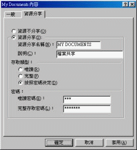

Peer/Peer 網路帶出的是和 Client/Server 完全不同的網路概念。與其在網路上建立中央控制的機器﹐取而代之的是﹐每台電腦都保存著自己的程式在本地硬碟上﹐它們也各自有著自己的週邊設備。
通過共享﹐每一台電腦都可以是工作站﹐同時也可以是一個伺服器﹐它們之間的地位都是平等的。在使用中﹐將它們集中在同一工作組就可以了﹐您可以為每一個共享的服務設立密碼保護﹐只有知道密碼才可以使用。

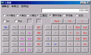

我們也知道要讓網路卡工作﹐除了要使用正確的驅動程式之外﹐您還得要確定IRQ和IO要正確。另外﹐在網路卡上面﹐還有一個以12個十二進位數字的48bit的物理地址(Physical Address)﹐也叫MAC(Media Access Control) Address或 Node ID﹐等名稱﹐相信我們前面也聽過數次了。這個地址其實分為兩個部份﹐前面六個數字為Manufacture ID﹐也就是廠家ID﹔而後面的六個才是Card ID。如果我們見到一張卡的MAC地址是﹕02608C67CD54﹐那麼我們可以知道這張卡是3Com的﹐因為02608C就是3Com的ID。然後基于這個物理地址﹐我們就可以把邏輯地址設定於其上了。物理地址我們是無法更改的﹐而且您也很難找到兩張相同物理地址的網路卡﹔但邏輯地址則是由網路管理者設定。就好比您不能將公司門牌給改了﹐但您喜歡給您的公司起什麼名字都可以﹐只要不會和其它公司搞混了就行。如果使用不同的傳輸協定﹐邏輯地址的格式也不相同﹐後面我們會就會講到這問題了。但無論是物理地址還是邏輯地址﹐要在網路上面溝通的話﹐就必須不同﹐否則就是所謂的地址衝突了。

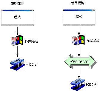

第二。在網路處理程式的另一端﹐有一個軟體叫重導向(Redirector)。我們知道在單機作業模式下﹐當程式呼叫檔案IO的時候﹐會由作業系統接管這個請求﹐然後再傳給BIOS﹐再到硬體那裡。如果當程式呼叫的檔案IO為網路地址的時候﹐那麼redirector就會接管這個請求﹐而重新導向到網路上面去﹐把請求交給對方機器。
例如﹐當您使用Word的之後﹐要開啟一個在網路磁碟上面的檔案﹐將會如何呢﹖從Word的角度去看﹐它根本不知道有網路這回事﹐它只知道有一個和多個像A﹕、B﹕、C﹕這樣的磁碟。就像您吃麥當勞的時候﹐您不用知道漢堡包是怎樣製作出來的﹐您只需知道魚柳包、雞柳包和拿到什麼樣的Kitty貓就是了。Word在設計上並不是應用於非本地磁碟上的﹐當要使用存儲在網路上面的數據的時候﹐就必須有一種軟體能夠以磁碟代號的形式告訴Word才行。所以﹐如果您告訴Word去一個在叫FILESER1的伺服器之DOC目錄下面找檔案﹐那麼redirector軟體就會接管這個請求了。

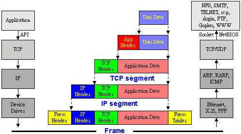

首先﹐TCP會在這兩個平臺建立起一個可以提供全雙工檢錯(對雙向的數據都進行錯誤檢測)的連接。
接著﹐IP制定好溝通規則以及Mac和PC之間的連接port。到這裡為止﹐TCP已經準備好數據了﹐如果數據太大﹐IP就將之分拆成幾份較小的封包﹐並且在封包上面加上一個新的header(轉送地址)﹐確保封包會被正確傳送。TCP還會加上標籤說明數據的種類及其長度。
再下來﹐IP將封包轉換成標準的編碼格式並將之傳送給PC。
最後﹐在PC上面的TCP將封包解碼並翻譯成PC能夠懂的格式﹐也就是它自己所使用的網路協定。您可以從下圖看到這個過程﹕

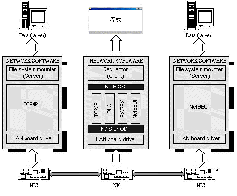

現行網路模式是可以支持多傳輸協定的﹐我們稱之為協定堆疊(protocol stack)。比如﹐您可以在client機器上面安裝多個協定﹐而server機器卻只裝一個協定。如果您的client同時連接好幾個server﹐這完全是可能的﹕IPX可以和Novell server溝通、DLC可以讓工作站和mainframe gateway對講、和TCP/IP可以使用Internet mail路由、等等。
但要令到以上這些協定同時工作﹐我們還需要用一個方法將網路卡和協定堆疊連接在一起﹐也就是將網路傳輸層和網路卡驅動程式捆綁在一起﹐即在NIC driver和transport stack之間建立一個軟體連接﹐這樣在它們之間就需要一個很重要的標準界面了。通常有兩個競爭者在爭拼這一戰場﹕Novell的ODI和Mircosoft的NDIS。下面我們就探討一下網路捆綁界面和應用程式界面是如何工作的。
網路捆綁界面 (NBI)
由於網路卡驅動程式的不足﹐您還必需額外的軟體來令到通訊協定工作﹐因為NIC driver在設計上只會和一個協定對講﹕IPX/SPX或NetBEUI或TCP/IP。這時﹐ Network Binding Interface (NBI)就派得上用場了﹐NBI 可以提供一個共同的前端接面給設備驅動程式﹐Open Datalink Interface (ODI) 和 Network Driver Interface Specification (NDIS)都可以做到這點。這樣﹐NIC driver就無需再直接和什麼IPX、TCP/IP或NetBEUI之類的協定打交到了﹐它只需要一個ODI和NDIS界面就可以了﹐它們可以將這些協定“翻譯”給NIC聽。
我們可以從下圖看看client和server的傳輸過程中﹐網路軟體中各組件之間的關係﹕

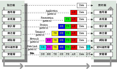

OSI 模式
有好幾個主要電腦廠家﹐如IBM、DEC、Burroughs等﹐都有設計它們各自的網路結構和通訊協定﹐如果採用這些設計的機器﹐在其各自的網路上面運作良好﹐但卻不能在不同廠家的機器之間進行溝通。為了解決這個問題﹐International Standardization Organisation (ISO) 於1978年開始開發一套標準架構﹐終於成功推出 Reference Model for Open System Interconnection (OSI) 作為其標準﹐它提供了一個很有用的模式去了解各個不同層面的網路協定。
OSI 模式共有七個層面﹐且它們可以被劃分為兩組﹕
| 應用層 (Ppplication) |
| 表現層 (Presentation) |
| 會談層 (Session) |
| 傳輸層 (Transport) |
| 網路層 (Network) |
| 資料連接層 (Data Link) |
| 實體層 (Physical) |
在開始的三層之上﹐還有四層是屬于使用者功能範圍的﹐不過它們也常常會被整合在一起。您要記住的一點是﹕無論程式設計者如何定義這些協定﹐(例如﹐把它們分為兩層或四層)﹐這四層在實際上都會被執行的。

如果您還記得前面在“網路概論”裡面講述通訊協定的時候所提及的“協定堆疊”﹐應該知道API和ODI吧。它們的功能其實就是在協定和程式、以及協定和硬體之間建立標準的界面﹐這樣的好處相當明顯﹕無論是程式、協定、還是硬體﹐只要它們可以支持這些標準界面﹐就可以相互工作了﹐而無需擔心和什麼樣的程式、協定、或硬體交涉。
在網路協定層級裡面﹐每一層都可以說是作為其連接的上下層的界面﹐這樣﹐在和網路另端的節點溝通的時候﹐只需和相同層級溝通就可以了﹐而無需理會其它層級使用的是什麼協定。而在發送端機器上﹐各個層級對會對數據封包加上自己的header﹐然後再傳給下一級協定﹔當封包抵達接收端﹐各層級也只關心相對應的header﹐並根據協定對封包進行處理﹐完畢之後則將header除去﹐然後傳給上級協定則可。
我們可以從下圖看看OSI層級的資料流情況﹕

現在我們使用的網路協定中﹐最常用的非TCP/IP莫屬了﹐正如我們在開始討論OSI層級的時候已經知道﹕TCP/IP也有著自己的層級。TCP/IP的數據流可以參考下圖﹕

當然啦﹐這是手工的方法啦﹐如果您有二進位的計數器﹐或是使用Windows的小算盤﹐來進行換算﹐更是易如反掌啦。如果您還不知道怎麼用Windows的小算盤點話﹐可以依以下步驟進行﹕

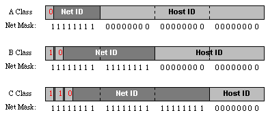

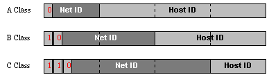

IP Class和識別碼
正如您所見到的IP地址﹐是四組用“.”分開的十進位數字﹐我們稱每組數字為一個“octet”﹐這樣的形式被稱作“Dotted quad”。其實每一組都是一個8-bit的二進位數字(使用十進完全是為了遷就人類的習慣)﹐合共起來就是一個32-bit的IP地址了﹐亦即是IP v4 (Version 4)﹐現在IP v6 (使用64-bit的IP地址)也正如火如筡的開發中。
如果您記得我們前面在“網路概論”裡面討論IPX地址的時候所提到的Internal和External地址的話﹐您應該知道Internal地址是用來識別主機的﹐而External地址則是用來識別網路的。IP地址其實也有這樣的功能﹐只不過將網路的識別碼和主機的識別碼放在單一的IP地址上面了。不過我們在區分Net ID和Host ID之前﹐先讓我們認識一下IP地址的分類(Class):
如果我們將IP地址全部用二進位來表示的話﹐每個octet都是8-bit﹐如果不夠8-bit的話﹐則往左邊填上0﹐直到補滿為止。這時候﹐你再看看最左邊的數字是以什麼為開頭的﹕如果是以“0”開頭的﹐這IP是一個A Class的IP﹔如果是以“10”開頭的﹐這是一個B Class的IP﹔如果是以“110”為開頭的﹐則屬於C Class的IP。
相信您知道為什麼我們在一開頭就學二進位換算了吧﹖如果您不懂得如何換算﹐您也可以死記﹕由1到126開頭的IP是A Class﹔由128到191開頭的IP是B Class﹔ 然後由192到223開頭的則為C Class。顯然易見﹐用二進位來識別IP Class比較容易﹗
好了﹐當我們識得區別IP的Class之後﹐我們就可以知道IP的Net ID 和Host ID了﹕A Class的IP使用最前面一組數字來做Net ID﹐其余三組做Host ID﹔B Class的IP使用前面兩組數字來做Net ID﹐另兩組做Host ID﹔C Classs使用前面三組數字來做Net ID﹐剩下的一組做Host ID。
為什麼我們需要為IP劃分等級呢﹖這是為了管理上面的需要。如果您要組建一個單一的IP網路﹐那麼您得使用相同的Net ID給所有主機使用﹐而各主機的Host ID卻必須是唯一的﹐也就是說沒有任何兩個Host ID會是一樣的。如果您的網路還要連上internet或其它網路﹐那麼您使用的Net ID也必須是唯一的﹐否則就會造成衝突了。好比您家的電話號碼﹐如果是1234567(Host ID)的話﹐那麼在相同區號(Net ID)裡﹐其他人將不會再使用這個號碼﹔但你不保證在其它區號裡面也有1234567這個號碼哦﹐但如果台北使用了區號02的話﹐台南就不能使用02了。無論如何﹐整個區號加電話號碼必須是唯一的。同樣的道理﹕整個IP地址(Net ID + Host ID)在internet上也必須是唯一的。有一個很特別的Net ID﹕ 127 (即二進位的01111111)﹐是保留給本機回路測試使用的﹐其不可能被運用於實際的網路中去。另外在指定Net ID和Host ID的時候﹐換成二進位的話﹐不可以是全部為0﹐也不可以是全部為1。因為當Host ID全部為0的時候﹐指的是網路本身識別碼﹔而全部為1的時候﹐則為全域廣播地址﹐也就發送廣播封包使用的地址。
很明顯﹐A Class網路可分配的Host ID明顯要比C Class的要多。讓我們算算可以劃分的Net ID數目和各等級裡面的Host ID數目就知道了﹕
因為A Class第一個bit必須為0﹐所以我們在頭一個otect的8個bit就只有7個bit使用了。那麼27 = 128﹐再減去0和127這個Net ID不能使用﹐那麼我們實際上最多只能劃分126個A Class的網路﹐而每個A Class的網路之下可以分配2的24(可用Host ID之bit 數目)次方﹐亦即16,777,216個Host ID﹐再因為二進位數字不可以全部為0或1﹐所以實際能用的主機位址只有16,777,214個。
因為C Class以110開頭﹐所以可劃分的C Class網路則為2的21(24-3)次方﹐也就是2,097,152個Net ID﹐然後每個Class C之下則可以劃分28 = 256 - 2 = 254個Host ID。
好了﹐這下您自己試試看計算出B Class可以劃分多少個Net ID﹐和每個Net ID之下的可用Host ID數目。Tips﹕別忘了ID不能全部為0或1)。看看你是否得到下面的結果﹖
| 等級 | 開首 | 網路數目 | 主機數目 | 使用範圍 | 申請領域 |
| A | 0 | 126 | 16,777,214 | 1.x.x.x 到 126.x.x.x | 國家級 |
| B | 10 | 16,384 | 16,382 | 128.x.x.x 到 191.x.x.x | 跨國組織 |
| C | 110 | 2,097,152 | 256 | 192.x.x.x 到 223.x.x.x | 企業組織 |
| D | 1110 | - | - | 224.- 到 239.- | 特殊用途 |
| E | 1111 | - | - | 240.- 到 255.- | 保留範圍 |

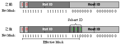

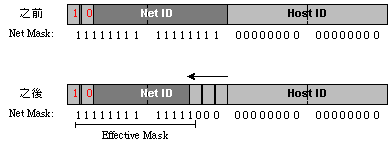

如果您剛才還認為預設的Net Mask是多餘的話﹐那麼當您知道Sub-net Mask的功能之後﹐我敢保證您不會再忽略Net Mask了。不過﹐說到這裡為止﹐我總還覺得有些不妥﹕因為許多網路都有一定的節點極限﹐比如Ethernet通常最多只能連接1,200台主機﹐如果您獲得一個B Class 的 Net ID﹐豈不是浪費很多Host ID了麼﹖要是使用A Class就更是駭人﹗當您遇到這種“有錢人的困擾”的時候﹐Sub-net Mask就派上用場了。
Sub-net Mask的使用手法就是靠“借”﹐或可以說靠“搶”﹕就是從右往左的按需要將本來屬於Host ID的一些bit轉為Sub-net ID來使用﹐也就是將預設的Net Mask的“1”逐漸的往右增加﹐相對地﹐Net Mask的“0”則越來越少。這樣的結果當然是可以獲得更多的Net ID﹐換一句話說﹐您可以將一個大的IP網路分割成更多的子網路﹐而每一個子網路的主機數目卻相應的減少。
為了更好的理解Sub-net Mask的功用﹐我們還是以剛才的IP(139.175.152.254)為例子來看看﹕
我們知道它在預設情形之下的Net Mask是﹕
11111111.11111111.00000000.00000000
如果我們借用了Host ID的其中三個bit來做Sub-net ID的話﹐將原來的Net Mask和Sub-net Mask做一個OR的運算﹕
OR
00000000.00000000.11100000.00000000
得出﹕
11111111.11111111.11100000.00000000
換成十進位後﹐實際的Net Mask將會變成這樣﹕255.255.224.0
因為借用的只有3個bit﹐所以切割成為8個子網路了﹐而他們的Sub-net ID則分別從000到111這8個組合﹐再加上原來的Net ID(10001011.10101111.00000000.00000000)﹐各子網路的實際Net ID就成了﹕

不分等級的IP
思考一下﹕如果我的IP是139.175.152.254﹐而Net Mask則為255.255.255.0。您認為是否用錯了net mask呢﹖
我們將較大的IP等級切割成許多較小網路﹐可以說是“有錢人的煩惱”﹔但難道“窮人”就沒有煩惱麼﹖當然是有啦﹗例如﹕您的公司有接近600台主機﹐想連一個IP網路﹐申請一個B Class網路似乎太浪費﹐而且﹐說實在﹐也未必可以申請得到﹗那麼申請3個C Class的網路總可以吧﹖當然沒問題啦﹗(如果還沒用光的話)。
不過﹐正如我們剛才知道的﹐因為3個C Class網路它們的Net ID都各自獨立的﹐如果您要其下的電腦都能溝通的話﹐就要router的參與了。但是router一點都不便宜哦~~~貴的router幾乎可以換一輛“Benz”房車來開呢﹗就算您老闆不在乎﹐要設定和維護好幾個網路的routing也不是一件輕鬆的事情﹐搞不好﹐還要專門請“半”人來看管呢。
好消息是﹕您可以將這三個C Class網路整合在一起來使用啦﹗使用的是CIDR (Classless Inter-Domain Routing)技術﹐也就是所謂的不分等級IP了。
使用CIDR的時候﹐您大可不必理會IP的開首字元﹐你可以隨便設定您的Net Mas長度﹐也就是說﹐一個C Class的網路也可以使用255.255.0.0這樣的mask﹐我們稱這樣的網路為“Supernet”﹐和subnet正好相反。
您是否已經隱約知道了我們在討論Sub-net Mask所提到的“NT之疑問”的答案了吧﹖沒錯啦﹐就是因為NT支持CIDR協定﹐所以就拋開了等級的界限﹐也就連Sub-net ID全為0或1也可以使用了。當然﹐如果要和其它網路溝通﹐您使用的router也必須支持CIDR才行啦。
這時候﹐如果您覺得139.175.152.254/255.255.0.0 和192.168.1.1/255.255.255.0這樣的IP表現方法實在太麻煩了﹐這裡有一個更好的表示法﹕使用mask的bit數來表示Net Mask。這樣我們就可以這樣寫了﹕139.175.152.254/16 和192.168.1.1/24﹐假如使用了三個bit的Sub-net﹐我們只要將16改成19和將24改成27就可以了﹔如果是使用了三個bit的Supernet﹐我們將之改成13和21就可以了。
是不是很方便呢﹖﹗我好喜歡哦~~~
