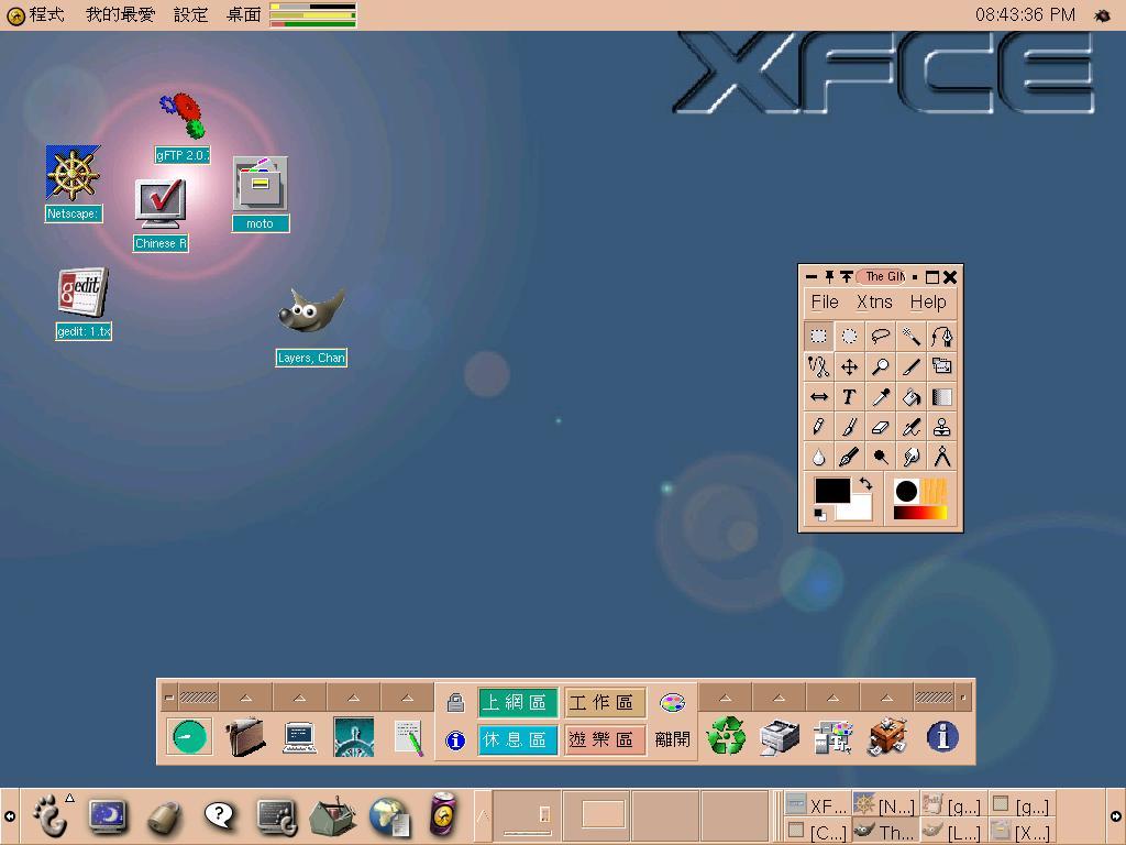

Panel ( 附圖 2 )是 XFCE 的靈魂所在,會說它是 CDE ( 附圖 3 ) 翻本的主要原因就是這個 Panel:
雖說外表很像,但是骨子裡賣的藥可大不相同,比起 CDE 來說,XFCE 的設定真是容易多了,我們可以把 XFCE Panel 的區分為下列幾個部份:

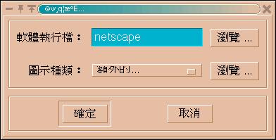

當然不見得一定會執行 Netscape 啦,全看玩家自己設定的內容而定。那要如何設定自己想執行的程式?還有,如何更改上面的圖示呢?答案很簡單,就如同一開始講的一樣,用滑鼠就可以搞定...^_^..,在圖示上按下滑鼠右鍵就可以開啟設定畫面 ( 如附圖 7 ),
這個設定程式主要可分成兩部份,一為軟體程式名,另外則為圖示種類。比較特別的一點是在Panel上的圖示有限定種類而分類選單則沒有此項限制 ( 見下小節 )。

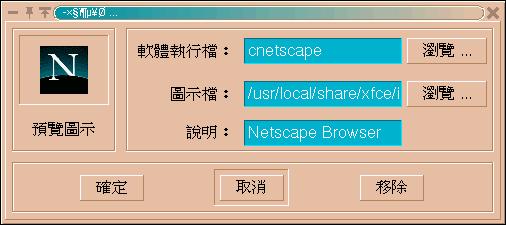

XFCE Panel 就貼心的為我們設想到這一點,在Panel上的每一個圖示上面都有個箭頭可以向上延伸出分類選單,您可以依照自己的習慣將軟體分門別類,如此一來再也不怕找不到軟體,更不用像Windows xx一樣按了 " 開始 " 之後不知道如何 " 開始 " ( 實在太多層了..:-P ),至於怎麼在選單上新增一個按鈕?這跟Panel上的新增方式十分雷同,您可以先按下選單上方的"新增程式..." ( 如圖8 )。
接著就會看到如下畫面 ( 附圖 9 ):
跟Panel上新增方式的最大差異在於圖示檔可以自己選定以及必須鍵入程式說明。

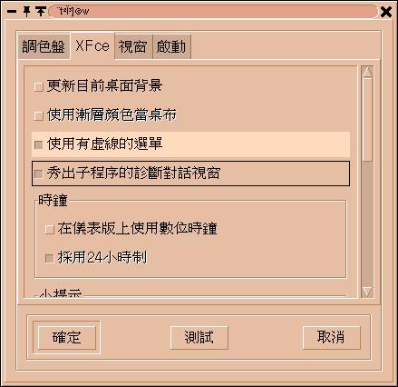

系統設定的部份比較需要注意,按下調色盤按鈕就可以開啟設定畫面 ( 附圖10 )。
如您預料一樣,完全只靠滑鼠來設定,而且一般常會遇到的設定通通包括進來了,十分方便。另外 XFCE 提供了許多不同的配色,也算是一種變相的佈景主題吧。

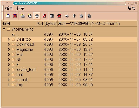

XFCE提供一個很實用的檔案管理員(見圖12):
少了華麗的外表,卻有著恰到好處的功能,當然用滑鼠點點選選就可以完成刪除、複製、新增目錄、移動等等功能,除此之外它也有拖拉功用,還有檔案屬性設定(如圖13)也可以輕鬆辦到。

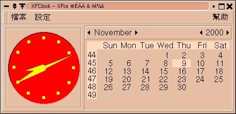

一個簡單的時鐘與月曆程式如圖14:
非常普通的程式,但是常常都要用到。

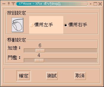

滑鼠設定程式(圖16):
僅有按鍵跟滑鼠移動的設定,不過這不就是我們要的嗎!

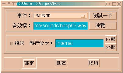

要不要音效可就因人而異了,有人喜歡在對視窗作某些動作時能聽到一些音效,或許這樣能夠幫助我們注意到一些狀況,不過我個人就不太喜歡這類音效,筆者認為蠻吵的..8-P。Anyway!XFCE提供了XFSound這一個模組來幫忙設定(圖17)。
