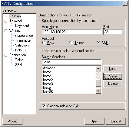

| ssh -l user_name ssh.server.address |  其中的 -l user_name 參數是讓您指定登錄所用的帳號﹐如果不指定﹐則使用當前執行 ssh 程式的用戶名稱。如果您的 client 端是 MS Windows 機器﹐那可以到如下網站下載 putty 程式﹕
http://www.chiark.greenend.org.uk/~sgtatham/putty/ 然後在設定的時候﹐要記得將 Protocol 指定為 SSH (port 22) 就可以了﹕

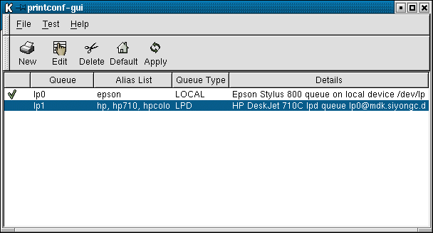

  設定印表機
 如果您的 Linux 連接有印表機﹐或是需要使用網路上的印表機﹐那麼﹐接下來就教您如何在 Linux 上設定印表機﹐甚至向網路提供列印服務。

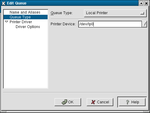

 說真的﹐在文字模式下設定印表機恐怕不是一件好差事﹐如果有可能﹐我建議您到 X window 裡面設定﹐步驟如下﹕

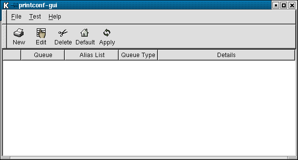

 進入 X window 並執行 printtools 命令﹐這樣會跑出一個 printconf-gui 的視窗。

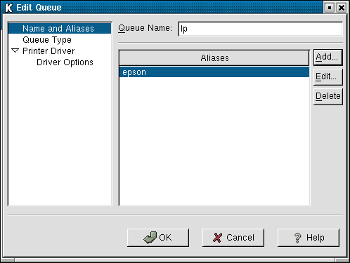

然後點選‘New’圖標新增印表機。這樣會跑出另外一個視窗﹐首先會讓您設定‘Name ande Aliase’﹐您在 Queue Name: 欄位裡面填上適當的印表機名稱﹐例如第一台印表機為 lp0 之類的﹐沒硬性規定啦。然後選擇 ‘Add...’按鈕為印表機設定別名﹐如 Epson 之類的﹐您喜歡的話﹐可以設定多個別名來命名一台印表機。

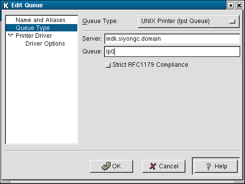

下一步是選擇‘Queue Type’。如果您的印表機是直接與主機相連的﹐那就選擇 Local Printer ﹐預設在第一個列印埠 /dev/lp0 上面﹐您必須確定核心有支援 parport 設備(執行 dmesg | grep parport 就可以找得到)。假如您這裡要設定網路上的印表機﹐例如其它 Linux 分享出來的﹐可以選擇 Unix Priter (lpd Queue)﹐然後填上對方的 IP 或主機名稱﹐以及對方提供的印表機名稱。
 or:

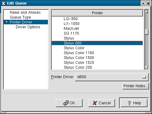

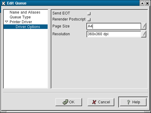

接下來是選擇‘Printer Driver’﹐例如 Epsopn -> Stylus 800 之類的。如果您找不到確切的型號﹐可以嘗試相近的型號﹐例如我的 Stylus 820 並沒有在選單中﹐使用 Stylus 800 也可以工作就是了﹐不過﹐這是不保證的啦。假如您的印表機是 laser 的﹐或是支援 postscript 功能的話﹐也可以嘗試選擇最頂上的 Postscript Printer 。
根據您所選擇的 Driver﹐其後的‘Driver Options’之內容或有不同﹐我這裡只修改了 Page Size 為 A4 ﹐並沒有改變其它。
當一切都設定妥當之後﹐按 OK 回到 printconf-gui 視窗﹐您會發現新增的印表機就在上面。不過﹐要真正讓印表機能被使用之前﹐您必須重新執行 lpd 服務才行﹐只要您按下‘Apply’圖標就行了。
當您看到 lpd 成功執行的信息﹐那您就可以從 Test 選單下面選擇項目進行測試。如果失敗﹐則按‘Edit’圖標進行修改﹐直到成功為止(每次修改完畢別忘了按 Apply 哦﹗)
 在 Linux 負責管理列印服務的 deamon 叫 lpd ﹐您最好用 ntsysv 來確定它被選擇為開機服務。然而﹐lpd 主要參考的設定檔﹐則是 /etc/printcap 這個檔案。當您在沒有 X window 的情況下要設定印表機﹐就需要手工的確定這個檔的設定﹐以及  /var/spool/lpd 目錄下的相應設定。事實上﹐剛纔我們用 printtools 所進行的設定﹐就是幫我們修改這兩個地方而已。

 Okay﹐等您已經會得設定印表機﹐並且通過了測試之後﹐下面再簡單介紹一下 Linux 上面的列印管理吧。
 首先您要了解的是 queue 概念。每一台印表機都有一個 queue 名字﹐而且必須是 /etc/printcap 檔裡面關於該印表機的第一個設定﹐同時﹐也必須在 /var/spool/lpd 目錄下有相應的子目錄存在(根據 sd 設定而定)。當任何一個程式需要進行列印的時候﹐事實上會呼叫 lpr 程式產生一個列印工作 ( job )﹐然後佇列在指定的 queue 上面。如果要手工的列印一個文字檔﹐您可以執行﹕
| lpr -Pepson /path/to/print.file |  如果沒指定 -Pqueue_name 的話﹐則選擇 printcap 檔中的第一台印表機為預設值。您也可以用 pine ( | ) 將命令產生的 STDOUT 導入到 lpr 命令進行列印。
 然後﹐lpd 服務會檢查所有 queue 上的 job 進行處理。您可以透過 lpc 命令來檢查各個 queue 的狀態﹕
 除了檢查狀態外﹐lpc 還可以改變 job 的優先狀態、掛起或關閉某一個 queue 的佇列服務、等等。假如您不帶任何參數﹐則進入 lpc 的互動查詢模式中﹐請輸入 help 看看如何使用吧﹐我這裡不再介紹了。
