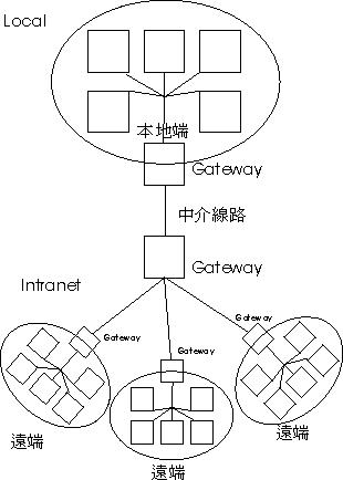

用過這些東西之後,我們來玩玩看對網際網路的連線,還記得在“基本網路環境裡”中“Network Configure”中曾經設定過“IPv4 Gateway”嗎?
Gateway中文翻起來叫“匣道器”,不過我們還是建議在與人討論時講Gateway,因為許多術語一翻釋到中文,常常會失去原本的意思,而Gateway指的是當我們要連結到外面的網路時,要走那一條路?
上圖就是一個簡略的Gateway示意圖,本地端在做連線時,並不會使用到Gateway,但是當你要用的網域並不在本地端時,就需要利用Gateway到該到的地方,我們利用一個指令來認識一下我們機器上的Gateway:
