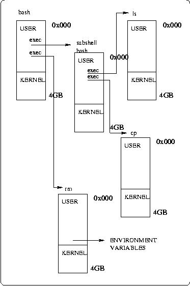

shell是一個接受使用者命令後,請求作業系統執行的一個應用程式,有人會把shell 畫畫包在kernel外面然後在包一層AP,我比較不贊同這種畫法啦, 對於我來說shell也只是另外一種application程式而已,其實它跟gimp, netscape 等等是一樣的東西,只是會被login叫出來。所以他是可以替換的一種應用程式。 用C program來想,這樣子還可以幫你了解環境變數。
寫一隻shell其實非常簡單,主要是捉到user打的命令後,用fork跑出另一process (記住unix like是多人多工的然後在要這個child process用exec去執行這個 外部程式例如ls, rm...等等。所以shell內部的運作大概是這樣的)

在這邊您會看到unix like的執行一個程式都是藉由exec這個system call來執行的, 這是作業系統提供使用者程式執行程式的機制。system call是user程式跟kernel 溝通的唯一管道。
