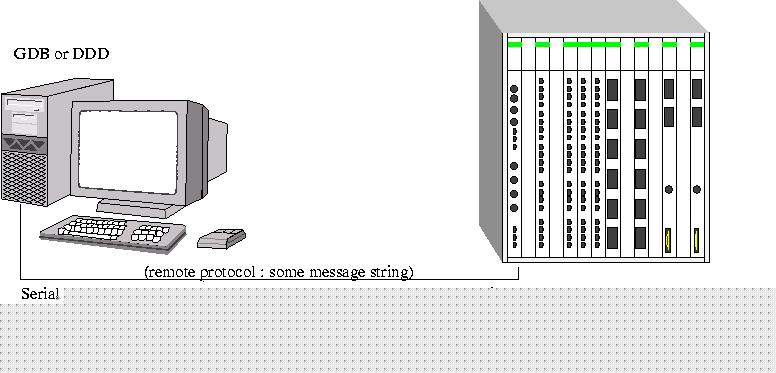

遠端除錯
一般device或者遠端機器上,如果沒有環境跑gdb來除錯, 可以用gdb這項特異功能來除錯,或者我在i386機器上跑ddd 或gdb 遠端是VxWorks embadded 系統或Sun的binary環境 這是說gdb在local跑,遠端機器跑要被除錯的程式, gdb可以透過serial line或TCP/IP來對遠端除錯, 常用的serial line方法會透過terminal console server (Cisco的2500系列, Nortel的annex系列)
target remote /dev/ttyA
target remote machine:TCP_port (machine 是terminal server)
target cisco machine:TCP_port
target此target非Makefile彼targe,target指的是一個環境 通常就是被除錯的機器與程式, cisco有它們特有的protocol, cisco的system admin不是蓋的, 功力還蠻強的
這個要被除錯的可執行檔除了-g以外還要link到一些特殊的sub-routine 這些subroutine是跟機器有關的程式叫stub, 用來在遠端執行然後跟本地的gdb溝通用的, stub跟target CPU有關才知道怎樣控制target CPU的trace功能, 另外stub還要能解釋gdb送過來的message也就是gdb自己溝通用的protocol。 所以是伴隨gdb package過來有的程式, 現在有的stub i386-stub.c, sh-stub.c, VxWorks, sparc, m68k..., 這些是伴隨gdb來的.c source code, 例如 i386-stub.c, 這些xxx-stub.c裡面都含有
set_debug_traps()
handle_exception()
breakpoint()
但是gdb只曉得CPU而已,CPU跟外界溝通的I/O chip gdb不管, 自己必需寫5個低階的函數來溝通。所以去看stub的code都會去呼叫下面函數, 不過這要自己implement。
getDebugChar()
putDebugChar()
flush_i_cache()
exceptionHandler()
memset()     這是ANSI C的標準應該都有的不用寫了
也就是set_debug_traps breakpoint負責處理掉target CPU中的單步trace部份, 並且會處理由gdb送來的訊息,也就是remote protocol知道怎麼處理。像Cisco有他們自己的 protocol。ok gdb經由Host serial port到target,但是target系統中CPU還是要靠 I/O serial chip來跟Host溝通,這邊每家的I/O chip是gdb不知道的,不像Host這邊 OS已經處理掉serial port driver。所以target那邊的gdb stub會去呼叫自己 要implement的getDebugChar putDebugChar...。另一種作法是用JTAG, 也就是target CPU跟外界溝通用JTAG,不用serial port,target CPU只跟JTAG 控制晶片溝通,JTAG message protocol算是一種介面,凡是想要給CPU的命令用JTAG的好處 是不比針對某個特定CPU寫instruction,有比較大的general特性,JTAG會負責跟後面的 CPU溝通,把該要的Instruction轉成這一個CPU懂的instruction。如果用這種方法 則不需要stub在target CPU上compile,但必須要有個中介box作gdb remote protocol與 JTAG的轉換。(有人在賣這種盒子還貴的嚇人)
Figure 6-3. Remote Debug
在要被debug的程式最前面需要呼叫
set_debug_trap();
breakpoint();
然後編譯時要把這些一起link起來最後丟到遠端機器跑, 然後在gdb ddd 下
target remote /dev/ttySx
or
就可以像正常的gdb用法來用了,不過要注意的是image是不是有symbol table, 有些image的格式當初編譯時由於是embadded system,image大小很重要,所以拿掉了 symbol table。記住gdb參照的symbol table image與source code是在local端喔, 所以local host用gdb命令"path"指的image要有symbol table喔。
