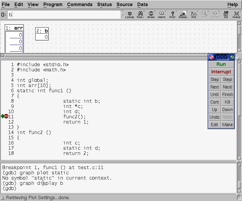

unix上debug的工具,當然就是gdb囉,如果用不習慣, 也有ddd這個圖形介面的可以用,ddd很簡單,像這樣
Figure 6-1. ddd示範
點一點就可以跑出各個值來。 只要有debug, trace程式的觀念,ddd非常容易上手。
如果陣列裡面是個pointer陣列,繼續點它就繼續跑出值來, 如果想設中斷點,在想要的那一行點兩下就可以設了, 在View裡面有Data window,想看變數值請先打開它, 想看某個變數的值,也是一樣點一下變數就可以秀在Data window, 在每個地方亂按右老鼠鍵都有一些參數可以設,相當方便

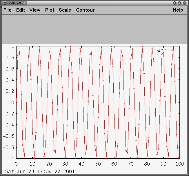

還可以對陣列的變化畫圖,有時後我們在科學上的應用要對某個值畫圖, 可以用內建的plot功能,很方便,當然也可以輸出Postscript格式, 三維的圖是x y分別是陣列的indexz是陣列值 不過如果要對單一變數值變化畫圖 把值輸出成文字檔,叫gnuplot或者plotutil來畫更複雜的圖也可以
Figure 6-2. ddd的畫陣列功能
