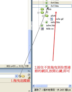

至於我們剛剛我所說到的追蹤線,他只適用於你連結你定義資料夾內的東西,其作法如下:
其結果剛剛看過了,我就不再用一次
