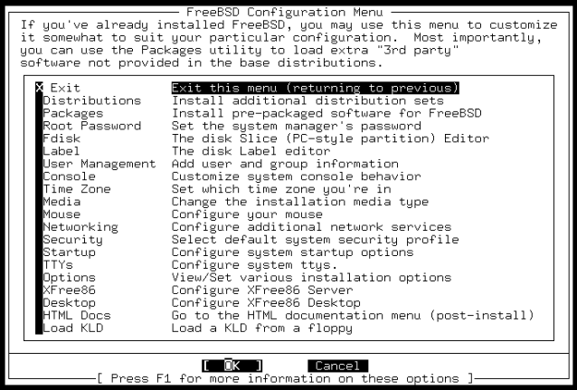

還記得下面這個畫面嗎︰
是的,這個畫面就是一開始我們在安裝 FreeBSD 時所出現的畫面,同時它也是日後您管理 FreeBSD 的好幫手之一,所以請千萬不要忘了它喲。
您可以執行 shell# /stand/sysinstall  指令來呼叫它。
請將選取  Config  選項,以進入『設定選單』︰
