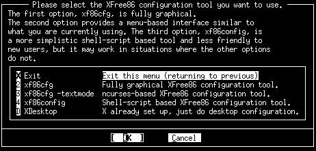

除了 XFree86 自動產生模式外,其餘三種您皆可以執行指令方式進入,或由 /stand/sysinstall 介面來進入;底下是經由
/stand/sysinstall => Configure => XFree86
後所看到的畫面︰
