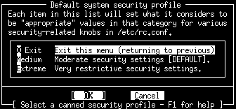

請依據您的需求來選取系統的安全等級,其中 Medium 代表的是中度安全等級;Extreme 代表的是極/高度安全等級。

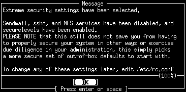

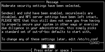

當您選取不同的選項,皆會出現一訊息視窗告知您相關的訊息︰
  • Medium
  • Extreme
