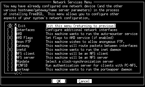

在網路服務選單中,您可依自己的需求,來選擇所想提供的網路服務。
在這兒所提供的網路服務功能選項,如果對於該選項是做何用的並不清楚,您可以先不用啟用它,待日後瞭解該選項所提供的網路服務功能為何時,再來設定啟用或是透過編輯相關的設定檔案即可。
在此我們將僅針對一般個人用之伺服主機可能會提供的網路服務來做說明。
  • Interfaces => 設定網路介面

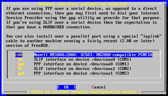

    這是用來設定主機上所使用的網路介面設定值。當您於此選項按下空白鍵時,如果您先前並非使用 FTP 或任何需透過網路來安裝的模式,您會看到如下畫面︰
    這是讓您選擇要設定的網路介面。其中所呈列的網路介面,將會依開機時所偵測到的任何可用的網路介面來呈列。
    請將光棒移至要設定的網路介面上,按下空白鍵,此時您會看到畫面上跳出一個詢問視窗︰

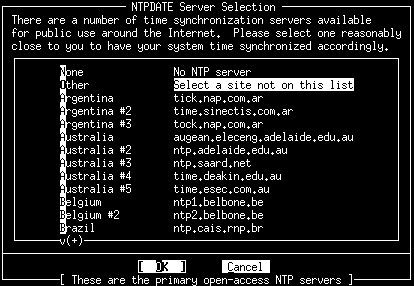

    當點選此選項時,會看到如下畫面︰
    這兒提供了滿多的伺服器位址,不過很可惜的並無臺灣的主機,因此我們選擇 other 來自行輸入有提供網路校時的主機位址︰
    請輸入與您連線速度最快且是您信任的主機位址,如果您沒有這方面的知訊的話,clock.stdtime.gov.tw 是個不錯的抉擇。
