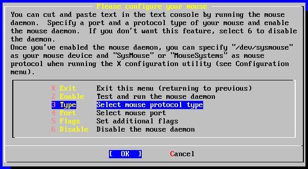

正確的設定步驟為 Type -> Port -> [Flags] (若有需要的話) -> Enable
當然您不照順序來設定也沒問題的 -- 如果您的滑鼠不是非常特殊的話。

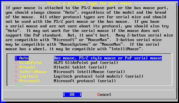

  • Type
    基本上您可以直接選用 Auto 選項即可。
    如果不行的話,再回來重做設定就好了 ^_^

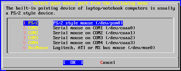

  • Port
    現在應該都是 PS/2 的接頭了吧,所以選取 PS/2 吧;其他的請根據自已的滑鼠接頭來選取。

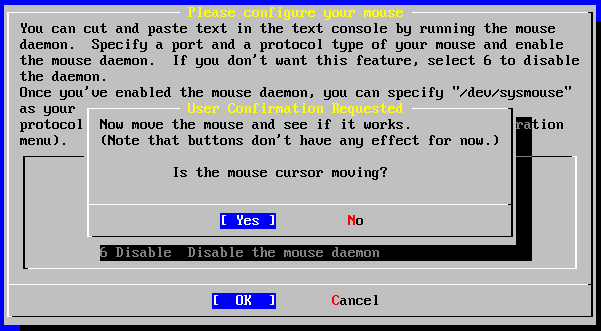

  • Enable
    當您做好設定了,您該測試一下設定是否正確。
    試著移動一下滑鼠吧,如果您看到滑鼠游標有隨著您移動的方向順利移動的話,那就表示您已可正常使用滑鼠了。
