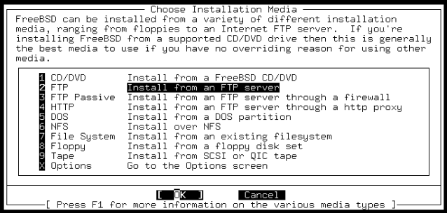

接下來我們要選擇安裝來源,請將光棒移至 Media 選項,按下空白鍵進入『安裝來源選單』︰
  • CD/DVD -> 從 FreeBSD 的安裝光碟片安裝
  • FTP -> 從 FTP 伺服器安裝
  • FTP Passive -> 從 FTP 伺服器安裝,需透過防火牆
  • HTTP -> 從 FTP 伺服器安裝,需透過代理伺服器
  • DOS -> 從 DOS 分割區安裝
  • NFS -> 從 NFS 安裝
  • File System -> 從已存在的檔案系統安裝
  • Floppy -> 從軟碟安裝
  • Tape -> 從 SCSI 或 QIC 磁帶機安裝
  • Options -> 前往 Options 選單
FreeBSD 提供許多安裝來源,看您要使用何種安裝來源,就選擇那個選項。目前最常被使用到的有 CD/DVD、FTP、File System 等安裝模式,如果您使用 CD/DVD 安裝,您不需做任可設定,最多也只是選擇使用哪臺光碟機 -- 如果您有一臺以上的光碟機的話。
而 File System 安裝也很簡單,只需要告知安裝程式 FreeBSD 的安裝檔案是存放在哪個邏輯分層中即可 (如︰ad1s1e)。
我們將為您介紹 FTP 安裝方式,因為它將會多出一些選擇與設定手續,且現在寬頻也已很普及了,透過網路安裝並不會多費時。

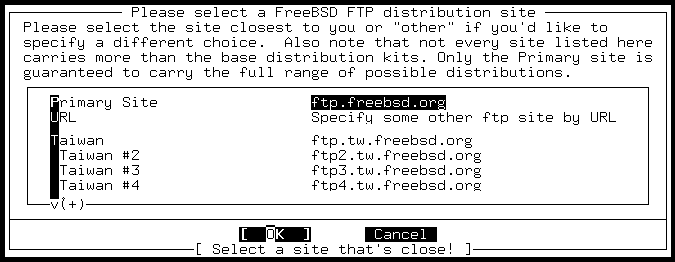

在選取『FTP』選項後,首先出現的是 FTP 伺服器的選單︰
  • Primary Site -> 官方站臺 ftp.freebsd.org
  • URL -> 輸入網址指定未呈列出的站臺
其中因列表中的伺服器數量頗多,已超過一頁所能顯示了,您可以使用 PageUP、PageDown 鍵來捲動頁面;在上圖我們已將非臺灣的站臺予以去除掉了,所以您看到的畫面將會與上圖有所不同。
我們當然是選擇臺灣的站臺了,共有四個站臺可供選擇。
目前臺灣已有 ftp1.tw.freebsd.org ~ ftp9.tw.freebsd.org 等站臺有提供 FreeBSD 安裝套件,而在伺服器列表中僅提供四個站臺,至於第五個站臺您可以選『URL』來輸入網址;如果您知道有任何可信任且離您較近的 FTP 伺服器有提供 FreeBSD 安裝套件的,您也可以在此輸入網址。

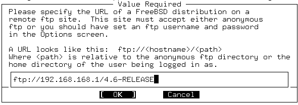

因為筆者在自己的區網中已有透過 ISO 映象檔來提供安裝服務,所以直接輸入區網中的 FTP 位址與路徑即可快速安裝。

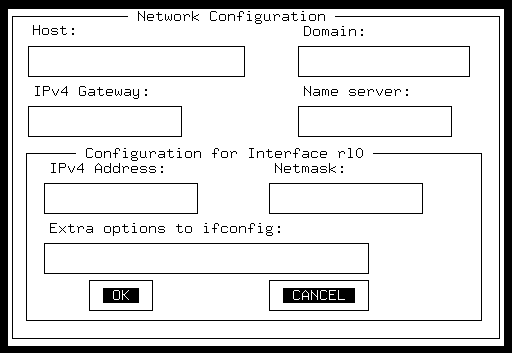

若選擇 [ Yes ] 會執行 dhclient,如果成功,它會自動將網路組態資訊填上。如果不成功或選 [ No ],將會進入『網路設定選單』要求您給予相關的網路設定值。
現在,您可以拿出先前所蒐集的網路設定相關資料,在如圖中的欄位依序輸入其設定值。
Host -> 主機名稱。一般來說是以它主要從事的工作性質來命名,比如它是要拿來當 Web server 的,則可以取名為 www
Domain -> 網域名稱。這臺主機所位於的網域,比如︰mynet.com
IPv4 Gateway -> 通訊閘道
Name server -> 網域名稱伺服器 (DNS 伺服器)
IPv4 Address -> IP 位址
Netmask -> 網路遮罩
Extra options to ifconfig -> 額外參數。給 ifconfig 用的額外參數,通常是不用填的
填完後選取『OK』離開,返回『自訂安裝選單』畫面。
