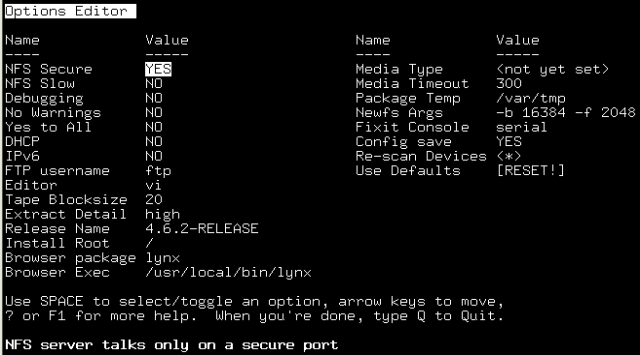

| 選項名稱 | 參數預設值 | 說明
| NFS Secure | YES
| 使用 secure port 跟 NFS Server 溝通。
| NFS Slow | NO
| 打開 NFS Slow 可以降低 NFS 傳輸的封包大小。
當您的網路連線很慢或網路卡過慢或是使用 NFS 安裝時出了問題
(使用 ISA 網路卡較易發生),可能需要將參數值設為 YES。
| Debugging | NO
| 在 VTY2 (ALT+F2) 印出額外的除錯資訊。 除非您的安裝過程中出了問題,否則不需啟動它。
| No Warnings | NO
| 不顯示錯誤/警示訊息。 安裝過程中的訊息有助於您瞭解系統的安裝,設為 YES 將不再出現錯誤/警示訊息。
| Yes to All | NO
| 對所有不重要的對話選單自動回答 YES。 除非您對整個安裝流程已很熟悉,否則最好不要設為 YES。
| DHCP | NO
| 是否使用網路中的 DHCP 伺服器來取得 IP 位址。
| IPv6 | NO
| 是否使用 IPv6 的 IP 位址格式進行溝通。
| FTP username | ftp
| FTP 登入的名稱。 當您不想使用匿名來登入 FTP 伺服器時,才需另行設定其他使用者名稱。
| Editor | vi
| 安裝過程中使用的文字編輯器。 您可以在這裡設定為您貫用的編輯器,當然,它必須是安裝時就已經存
在的編輯器,如︰/usr/bin/ee
| Tape Blocksize | 20
| 設定磁帶機的 block size。 這是磁帶機安裝時用的,每個 block = 512 bytes。
| Extract Detail | high
| 安裝時解開壓縮檔的訊息詳細程度。 high -> 整個檔案名稱包含路徑
medium -> 不顯示完整路徑 low -> 根本不想看解出來的檔案名稱時選用。
| Release Name | 4.6.2-RELEASE
| 設定安裝的版本。 當在安裝系統或套件時,若發生找不到相關的版本訊息時,可到這兒設定版本名稱。
| Install Root | /
| 安裝時要安裝到哪裡? 預設是根目錄。 若無特殊需求不要變更它。
| Browser package | lynx
| 設定在安裝完成後瀏灠 web 時,要用哪個文字介面瀏灠器。
| Browser Exec | /usr/local/bin/lynx
| 設定所使用的文字模式瀏灠器執行檔所在路徑。
| Media Type | <not yet set>
| 指定安裝媒介來源。
| Media Timeout | 300
| 設定安裝來源的逾時等候時間,單位︰秒。
| Package Temp | /var/tmp
| 設定安裝時,要使用哪個目錄來當做解壓縮暫存區。
| Newfs Args | -b 16384 -f 2048
| 設定全域性檔案系統參數。
| Use Defaults | [RESET!]
| 把所有選項還原到預設值。
