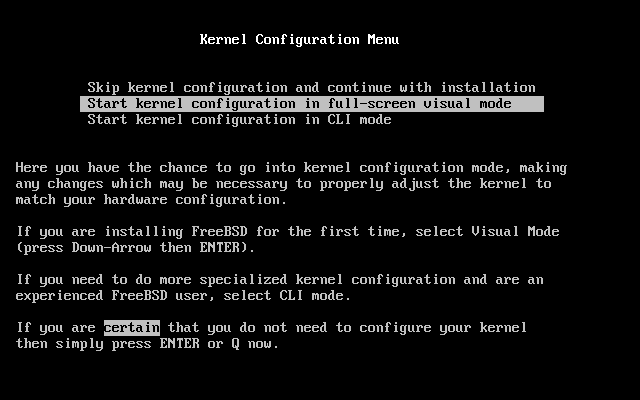

不論您是使用光碟開機或軟碟開機,最後您應該可以看到如下訊息︰
Hit [Enter] to boot immediately, or any other key for command prompt.
Booting [kernel] in 9 seconds... _
您可以等待 10 秒或是按 Enter 跳過,以進入核心組態的選擇畫面。
在上圖中,共計有三組選項可供選擇︰
Skip kernel configuration and continue with installation
略過核心硬體設定,繼續進行下一步安裝步驟
Start kernel configuration in full-screen visual mode
進入選單模式的核心硬體設定
Start kernel configuration in CLI mode
以文字模式來進行核心硬體設定
我們選用第二項
Start kernel configuration in full-screen visual mode 來進行核心的硬體設定。
因為如果選用第一項跳過設定的話,您的硬體很有可能會彼此產生衝突而造成後續的困擾;第三項的話則界面較不親善。

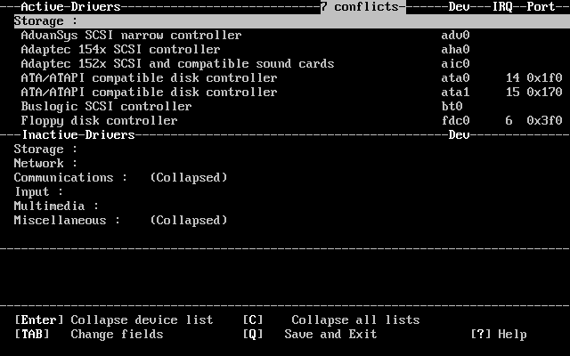

之後您便可看到硬體設定選單的畫面︰
這個硬體設定選單由上而下共分四個區塊,您可以用上下鍵在同一區塊中移動,用 TAB 鍵切換操作區塊,按 Enter
鍵進入硬體細目選單、或按下 X 鍵把所有的硬體選項展開。
如要停用某項裝置,在『可用裝置區』使用 Delete 鍵來變更;在『停用裝置區』則是使用 Enter
鍵來變更。
當設定完成後,按下
Q 鍵儲存離開,以進行下一安裝步驟。
Active-Drivers (可用裝置區)
在右上角處︰
n conflicts =>表示共有 n 項裝置有衝突
Dev => 顯示此裝置在 FreeBSD 中所使用的裝置名稱
IRQ => 顯示此裝置所使用的中斷值 (IRQ)
Port => 顯示此裝置所使用的 IO 埠位址值
如果一個可用的驅動程式跟另一個可用的有衝突,在他們的驅動程式名稱之後會顯示
CONF 字樣。
FreeBSD 預設可以使用的裝置,其中又分為︰
Storage (儲存裝置)
Network (網路卡裝置)
Communications (通訊埠裝置)
Input (輸入裝置)
Multimedia (多媒體裝置)
Miscellaneous (其他未歸類裝置)。
其後有 Collapsed 字樣者,表示選項中還有細目選項。

當 我們按下 x 鍵來展開所有裝置選項,或按下 Enter 鍵進入硬體細目選項時,可看到如下畫面︰
在儲存裝置中,除非您有使用 ISA 界面的 SCSI-Card,且正好是呈列於其中,不然請全部以 Delete 鍵來刪除,
僅保留如下三個裝置類別︰
裝置類別 Dev (裝置名稱) IRQ (中斷值)
IO Port
ATA/ATAPI compatible disk controller ata0 14 0x1f0
ATA/ATAPI compatible disk controller ata1 15 0x170
Floppy disk controller fdc0 6 0x3f0
在網路卡裝置中,除非您有 ISA 界面的網路卡,且正好呈列於其中,不然請全部予以刪除;PCI 界面的網卡會由系統自
行偵測到(如果有支援的話),並依系統狀況予以適當的設定值。

大致上來說,在您將不需要的裝置刪除之後,應該是不會有硬體衝突的訊息了。不過您很可能會想要修正某項裝置的參數值,底下將說明如何變更某項裝置的參數值。
請先將光棒移動到要變更的裝置選項上,比如︰aha0
此時會在硬體資料設定區(區塊三)中,看到如下的訊息︰
Port address : 0x330
Flags : 0x0 DRQ number : 5
按下 Enter 鍵修改參數值,然後按 Q 鍵儲存離開硬體設定欄。
基本上核心組態的硬體設定到這兒就可以了,如果您有興趣可自行嚐試幾遍,便可以對這部份有深入的了解,
不用怕如果刪錯了或改錯了怎麼辦;可用裝置刪錯了,可以用 TAB
鍵切換至停用區塊中,將光棒移至要啟用的裝置上,按下 Enter 鍵,便會又跑回到可用裝置區塊中了。
在你按下 Q 鍵之前,所有的變更皆尚未寫入,所以您可以放心大膽去嚐試。
如果還是不放心,那就再重新啟開機一次,就可以嘍!
當確認一切皆照意願設定完成後,您可以按下 Q 鍵來儲存離開,此時您會於硬體資料設定區(區塊三)中看到如下訊息︰
Save these parameters before exiting? ([Y]es/[N]o/[C]ancel)

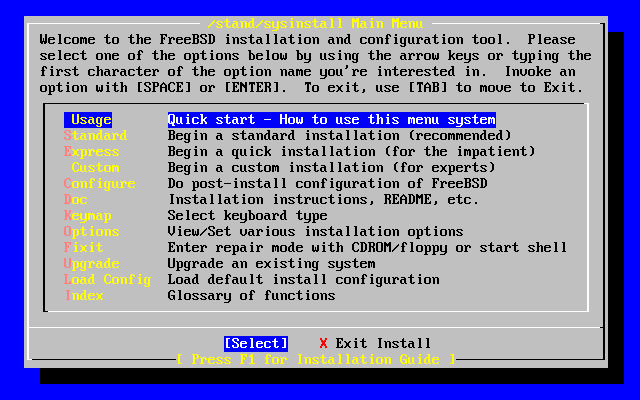

回答 Y 儲存設定後,系統便會開始自動搜尋設定您主機上的週邊裝置,且會將訊息顯示於螢幕上。
待搜尋完成後,便會進入到系統安裝主畫面 (sysinstall)。
在看到系統安裝主畫面後,您可以按 ALT +F2 來切換到 VTY2,
以查看 FreeBSD 偵測到了哪些硬體。
當然,您主機上的訊息一定會與這兒所呈列的不同 ^_^︰

/stand/sysinstall running as init on vty0
由於安裝用的核心,並沒有包含所有的硬體,只有在安裝時必須用到的硬體才會被偵測到,因此如果您有部份的硬體沒有被偵測到請不用擔心,只要它有在 FreeBSD
硬體支援列表 中,您都可以透過核心訂製來驅動它的。
如果您有切換到 VTY2 畫面,記得按 ALT +F1
切換回系統安裝主選單畫面來哦!。
